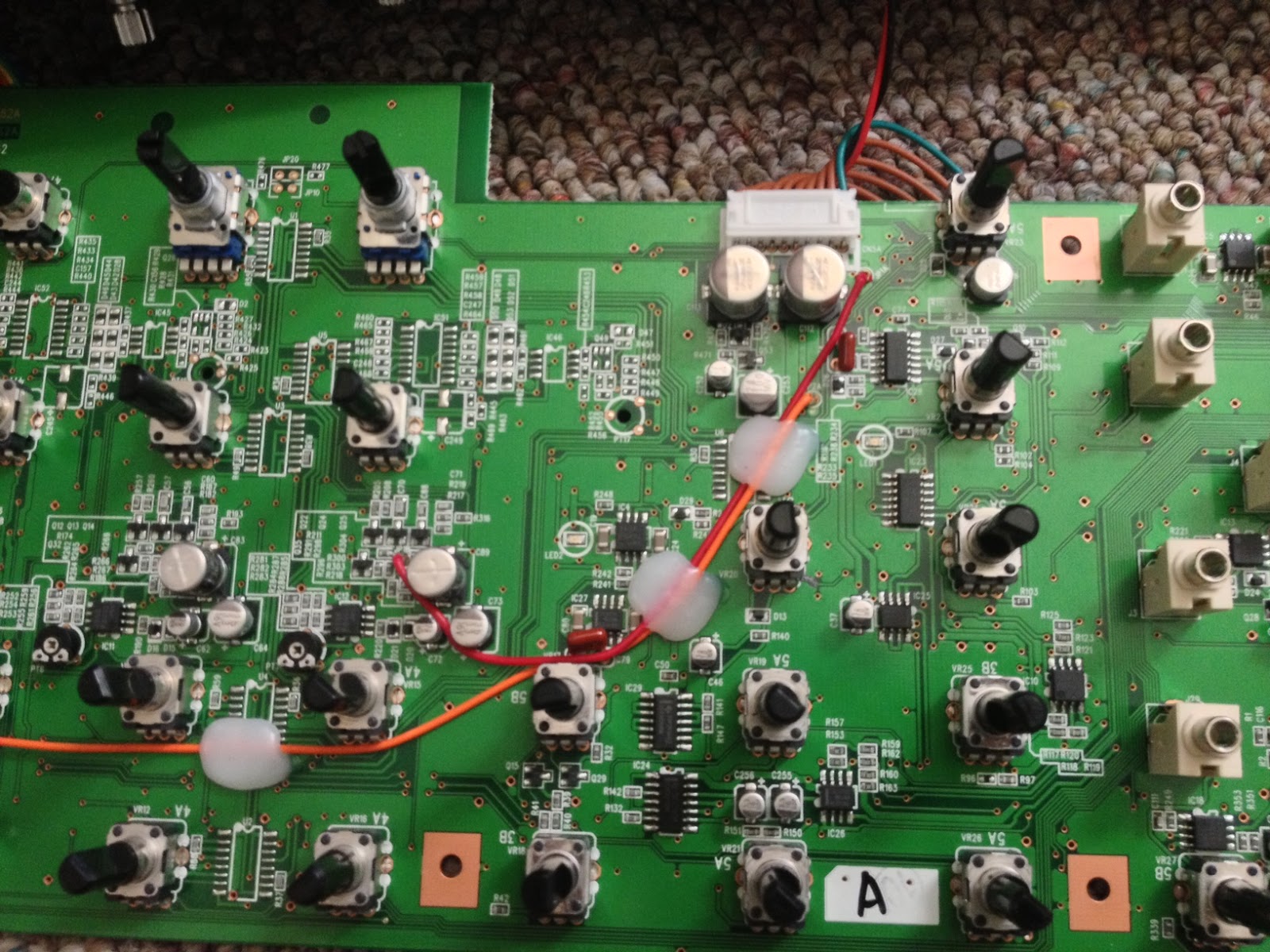

vielleicht muss man nur entweder das rote oder das orangene kabel durchtrennen:
(quelle: http://www.auxren.com/2013/09/ms-20-mini-pcb-photos-and-osc-sync-mod.html)
ich bin noch nicht dazu gekommen, meinen mini aufzumachen. wenn ich dafuer mal die zeit hab, werd ich mal versuchen herauszufinden, ob eins dieser beiden kabel die eg2->vca-leitung ist. mein erster tipp waere das rote kabel. aber vielleicht kommt mir ja auch jemand zuvor und kann berichten?

man muss ja vielleicht nicht gleich die kabel durchknipsen, um das herauszufinden. ich wuerde einfach erstmal das signal an den loetstellen der beiden kabel abgreifen und schauen, ob eins von beiden eg2 ist.

Ja eh, viel gekratzt werden müsste vermutlich nicht, es geht ja lediglich um eine Verbindung und man muss genau zwei Lötpunkte für den Schalter identifizieren... MS20 Mini Schematics sind noch nirgends aufgetaucht oder? Es wurde ja am VCA einiges verändert, da helfen die alten Pläne nur bedingt.
hallo? einfach erstmal das rote und das orangene kabel probieren (s.o.) statt ueber das auftrennen von leiterbahnen (ich nehme an, das ist mit 'rumkratzen' gemeint) zu spekulieren?

Sync, VCO-Outputs und PWM-In sind extrem einfach nachzurüsten, da kann es doch nicht so schwierig sein, die Verbindung EG2-VCA zu trennen...hmpf. (Dochmalkabelablöten...?)
Weil das rote zu den VCOs geht, und das orange zum LPF. Ich hab bis jetzt nicht mal den VCA gefunden, weil dort und beim EG2 ist zu suchen... Trial & Error ohne Plan bringt gar nix, ausser verschwendetes Lötzinn. ;-)
Aha, wieder was gelernt, das wusste ich z.B. nicht. Also kann ich die Kabel getrost in Ruhe lassen...
und was befindet sich hinter dem lpf? der vca. so jedenfalls mein gedankengang, als ich meinte, dass das rote kabel ein aussichtsreicher kandidat sein koennte...

anders wird es nicht gehen - korg wird wohl kaum in absehbarer zeit die schaltplaene veroeffentlichen.
aber loetzinn muss man ja auch nicht gleich investieren - man wuerde sich erstmal eher mit einem oszilloskop und aehnlichem werkzeug auf die suche begeben, oder?
jedenfalls ist da wohl experimentierfreude und lust am sowie kompetenz zum reverse engineering gefragt.
