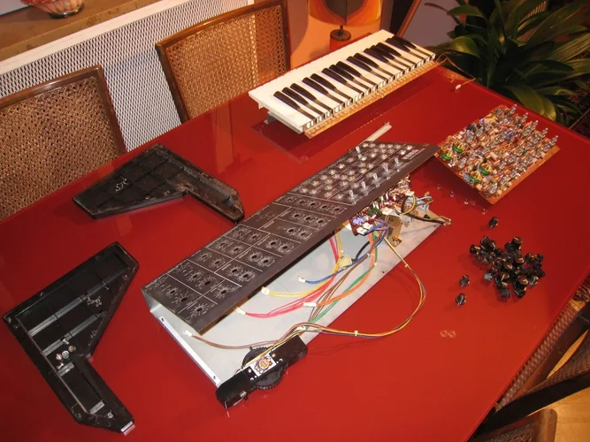

Hallo Leute,
habe keinerlei bis wenig Erfahrungen damit, möchte aber gerne mal meinen MS20 zerlegen wollen,
Warum: Die Kiste ist ganz schön verstaubt, einige Potis kratzen und (natürlich) klappert die Tastatur = Filz austauschen.
Wäre nett, wenn ein "Wissender" mir bei der Vorgehensweise etwas behilflich sein könnte:
Seitenteile, Modulationsrad und Tastatur sind schon mal lose.
Leider kann ich den Stecker (mit den 3 Kabeln der Tastatur ) nicht vom Board lösen.
Muß man einfach nur feste daran ziehen oder sind die Stecker von hinten verclipt?
...usw.
Grüße
Sally

Sorry Florian, das mit der Linie und der Kippelbewegung habe ich jetzt nicht so ganz verstanden. :mrgreen: Einige Versuche leider erfolglos!
Soll ich eigentlich das Gehäuse von der Bodenplatte trennen, damit ich besser an die Verbinder komme?
Meinst du mit "alles auseinader bauen" wirklich "ALLES" auseinander bauen :waaas:
Habe gerade ziemlichen Respekt bekommen, die Boards vom Frontpanel abzumachen.
Alleine schon die winzigen roten Lämpchen bekommt man doch nie wieder in die Öffnungen?????

Teil 1 geschafft: Potiboard ausgebaut; bin stolz wie ein Schnitzel :P

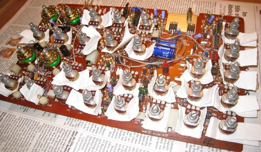

Wie kriegt man die Potis denn am Besten wieder sauber: Ab in die Badewanne, Staubsauger oder bestimmte Mittelchen einsetzen?

Oder willst Du wirklich die Potis reinigen? Dann müsstest Du sie einzeln ablöten und auffummeln, dreck raus und leicht schmieren. Reicht es nicht, sie ein paar mal zu Drehen.
Mein MS-20 hatte da noch nie Probleme.
Für Schleifbahnen von Potis gibts Tuner 600 von Kontakt Chemie. Ist ein Spray mit Zielrohr. Sind die Potis gekapselt, muß man sie öffnen, sonst kommt man mit dem Mittel nicht bei.

Am besten:
Wenn eine Deiner beiden linken Hände erkennt wo hinten am heissen Lötkolben ist, dann folgendes kaufen:
* Lötkolben (20 Euro), Entlötpumpe (8 Euro), Lötzinn bleihaltig(!) ca 10 Euro
* Eine Dose Druckluft (gibts wirklich). (3 Euro?)
* Eine Brillenreinigungsultraschallbad beim Billigoptiker Deiner Wahl (kostet ca30-40 Euro)
* Dose Caig FL5 (~15 Euro)
* Kleine Dose Caig Fl100 (~15 Euro)
Potis auslöten (eventuell übst Du mit irgend einem Schrottelektronikteil oder Papas Stereoanlage das Auslöten von Bauteilen)
Destilliertes Wasser in Ultraschallbad tun,
immer zwei oder drei Potis rein,
Ultraschallbad zwei Minuten anmachen,
Danach Potis unterm Wasserhahn durch spülen
Mit Muttis Föhn ein Minute durchs Poti pusten
Mit der Druckluft das restliche Wasser rauspusten
Einen Sprühstoss FL5 ins Poti rein
halbe Stunde Warten
Noch einen Sprühstoss FL5 ins Poti rein, und das Fl5 auf einem Papiertaschentuch aus dem poti rauslaufen lassen
Poti 24 Stunden trocknen lassen
FL100 reinsprühen
Poti wieder in PLatine reinlöten
Fertich...
Die ganz Prozedure hilft aber wirklich nur bei Dreck im Poti. Ist die Widerstandsbahn schon mechanisch angegriffen (grob zerkratzt, oder von Kontakt-60 zerfressen), dann hilft nur austausch des Potis.

Also, ich habe mich gegen die große Revision ausgesprochen.
36 Potis von und dann wieder an die Platine löten ist mir dann doch etwas zu heftig, das traue ich mir ehrlich gesagt so auf Anhieb nicht zu.
Zumal ich glaube, dass es evtl. auch gar nicht nötig ist.
Habe die Platinen gesäubert und dann alle Potts mit Deoxit behandelt:

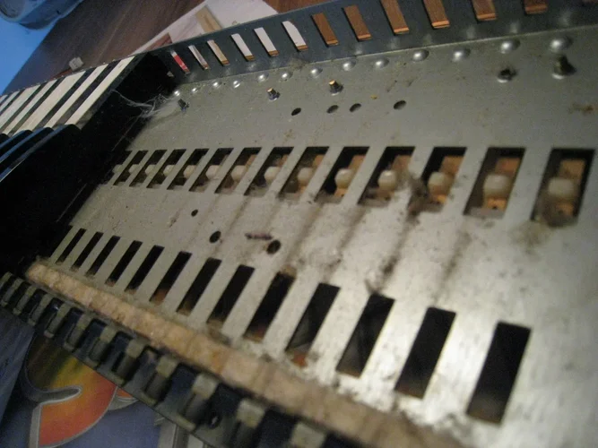

Nachdem ich die Tastatur gereinigt - gemäß Foto war das auch wirklich mal nötig - und Anti-Klapper-Maßnahmen durchgeführt habe, kann der MS20 morgen zusammengebaut werden.
Vielleicht kann ich dann ja schon positives mitteilen; ansonsten werde ich aus der "Unzulänglichkeit" eine Tugend machen und ihn als "MS30" quasi mit 3. VCO benutzen :ms20:
