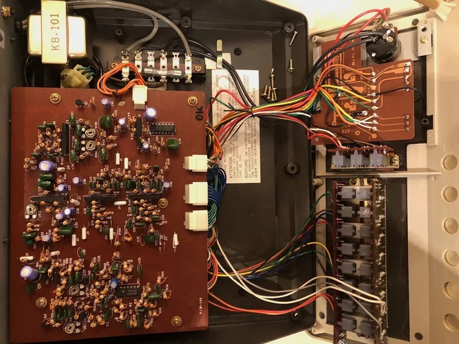

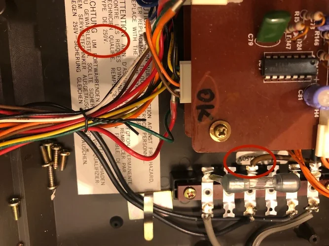

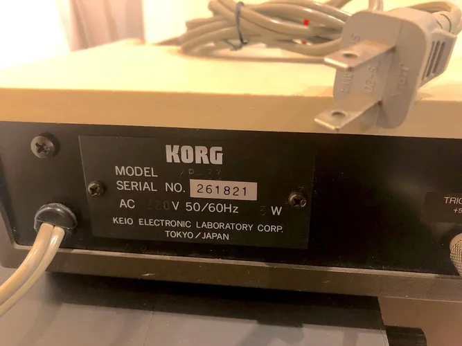

Hier noch ein paar Bilder, die ich eben gemacht habe - damit mir das auch einer glaubt... ;-)

Wenn Du ein Muttimeter hast dann solltest die Spannungen über den Siebkondensatoren messen. Beim KR-55 sind das C22 und C24. Da das KR-33 als kleiner Bruder des KR-55 bezeichnet wird denke ich das beim KR-33 die gleichen Spannungen zu messen sollten sein. Du siehst ja auch ob die gleichen ICs verbaut sind. Stimmt die Spannung mit der im Schaltplan angegebenen überein ist es ein 110V Gerät. Ich denke mal der Trafo sollte sich problemlos tauschen lassen.
Edit: Die Ausgangsspannung des Trafos sollte 2*15V betragen. Es ist davon auszugehen das dein Gerät ursprüglich für 220V war und auf 110V umgebaut wurde.

Aber das ist doch echt verrückt, oder? auf meinen Bildern sieht man die 250V- Sicherungen und das Typenschild, auf dem eindeutig "220v" steht. Der Stecker ist aber 110V, und das Teil lief bei 110V auch einwandfrei... ;-)
