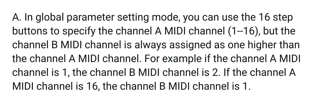

  • #434
Laut Korg-Seite ist Ch. B immer eins höher als Ch. A:
Bevor ich mir das Ding bestelle hätte ich das gerne mal geklärt.
  • #436
Ich denke, damit ist die MIDI/CV Ansteuerung gemeint. Wenn man also Midi Noten zum SQ1 schickt, dann wandelt er diese am Channel A und B in CV/Gate Spannungen um. Channel A und B werden wie beschrieben von unterschiedlichen Channels angesprochen. Mit den Steps hat das nichts zu tun.
Edit: Siehe Antwort von @KomaBot weiter unten, das ist korrekt. Ich hatte Deine Frage anders verstanden.

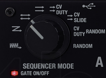

  • #438
Standardmäßig werden die 16 Steps auf Kanal 1 übertragen.
Du kannst aber auch 2x8 Steps daraus machen. Dann wären es Kanal 1 für die obere und Kanal 2 für die untere Reihe.
Du kannst natürlich einstellen das der Standardmäßig auf zbsp.13 senden soll. Dann wäre bei 2x8Steps die untere Reihe Kanal 14.
Edit : Was @Tom Noise beschreibt wird wohl auch zutreffen wenn man den als CV/Gate Interface verwendet. Das habe Ich aber nie ausprobiert.
M.i.a.u.: Golden-Moon und HairyHands
  • #439
Und wie sage ich dem das ich 1 x 16 oder 2 x 8 haben möchte? Nachdem was ich gefunden habe kann man nur einen Kanal einstellen (für die ersten 8 Steps) und die Zweiten sind dann eins darüber.
Sorry für die blöden Fragen aber die Doku darüber ist sehr lückenhaft.

Bezüglich Midi sendet der Korg parallel zwei Kanäle A(x) und B(x+1) für die zwei mal 8 Steps (bei 16 nur 1 Kanal), sowohl Midi, USB. Übertragen werden nur Note on/off (Gate) und die Notenwerte der Drehregler (Spannung).
Der MidiKanal und der USB-Treiber muss dann entsprechend im Gerät oder in der DAW eingestellt werden.
Bei Überschreitung der 16 bei B fängt er wieder bei 1 beim A an, das dürfte aber keiner so machen.

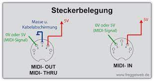

  • #449
bist du dir da sicher, dass du da nur über miniklinke mididaten übertragen kannst? soweit ich weiß (lass mich aber gerne eines besseren belehren) braucht man für beide geräte einen midi-adapter und ein midikabel.
  • #450
Mit nem Messgerät die Anschlüsse der Miniklinken checken und nach folgendem Prinzip verfahren.
