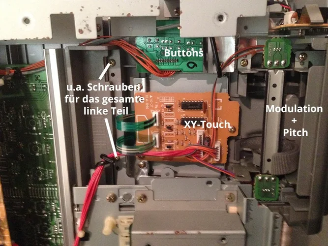

Hallo Forum.
Ich hab günstig einen Korg Z1 erstanden. Leider hat da mal jemand Cola drübergekleckert und nicht wieder weggewischt. Mit der Zeit sind die Vertiefungen und Rillen wo sich das gesammelt hat, zu klebrigen Drecknestern mutiert. Das sieht ein bisschen eklig aus..
Betroffen sind beide ModWheels (die Rillen!), das Touchpad und die Knöpfe links daneben.
Ich würde das gerne saubermachen aber wie? Versucht hab ich es schon mit Wasser/Spiritus und Wattestäbchen und die Rillen der Modulationsräder habe ich mit einem feinen Uhrmacher-schraubenzieher traktiert. Man kratzt sich den Wolf und richtig sauber wirds doch nicht.
Im Moment denke ich daran, den Z1 auseinanderzunehmen und die Kunststoffteile richtig mit Wasser und Seife schrubben wie ich das manchmal mit meinen Computertasten mache..
Kennt sich jemand mit der Konstruktion des Z1 aus und kann mir eventuell schreiben ob das so möglich ist oder ob ich da mehr kaputt mache?

Ich hab den Z1 gerade offen - was würdest du genau wissen wollen? Bzw. wie weit bist Du? Das Zerlegen ist nicht allzu problematisch. Ich würde das auch unbedingt machen, vor allem, wenn Cola oder ähnliches Zeug rüberlief - es lief dann auch bestimmt rein und verteilte sich mindestens über den Boden, ggf auch Kabel die vom Modulationsreich abgehen.
Oh, kool.. Ja wie beschrieben, der Teil links neben der Tastatur mit den Rädern und dem XY-Pad und die Knöpfe daneben. Der ist so etwas abgesetzt von der Alu-Oberfläche, auch im Manual sieht es so aus als ob dieser Teil abzubauen geht. Und ich würde auch gerne wissen wie die Potis mit den Mod-Rädern verbunden sind. Könnte man die Räder (also nur die Plastikdinger) rausnehmen, saubermachen und wieder reinsetzen? Und die Knöppe neben dem Pad, ist das auch eine herausnehmbare Einheit/Baugruppe?

Da ist alles einzeln abnehmbar, es muss aber auch kleinteilig alles ab an der Stelle:

@ tmk009: vielen Dank für das Foto, das hab ich erstmal gesichert. Sieht gut aus, alles in Baugruppen mit Steckverbindern, so muss das sein.

So, mein Z1 ist wieder sauber und funktioniert auch noch. Die ModRegler waren relativ easy, man kann sie einfach von der Potiachse abziehen, saubermachen und wieder draufstecken. Das schlimmste Cola-Nest war unter den Knöpfen neben dem XY-Pad. Auf der Knopf-Platine ist oben ein Stück Silberfolie angesetzt, was auch noch an anderen Punkten einfach mit der betreffenden Einheit (KH-Buchse und Modwheels) angeschraubt wird und vermutlich als Abschirmung dient. Dieses Stück Silberfolie klebte mit eingetrockneter Cola an der Platine fest, ich dachte erst das muß so sein :lol:
Die Abstandshalter (die eigentlichen Tasten) sind kompliziert geformte Kunststoffteile, die dank des braunen Zuckerwassers auch noch am Gehäuse festhielten als ich die Platine mit den Druckschaltern und LEDs schon längst abgeschraubt hatte. Nachdem ich die Tasten und das umgebende Gehäuse gereinigt hatte, war es auf einmal schwierig, sie wieder zu montieren. Wegen der empfindlichen Potis hatte ich den Z1 nach vorne hoch auf die Anschluss-Seite gestellt und nach hinten an meine Couchlehne angelehnt. Der Z1 stand quasi fast senkrecht. Nun fielen die Dinger immer wieder raus bis ich auf die Idee kam, die Knöpfe durchzustecken und auf der Bedienerseite mit einem Stück Tesa zu fixieren.
Dann konnte ich alles wieder einbauen und nun ist alles gut. :phat:
