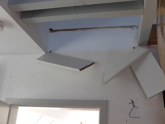

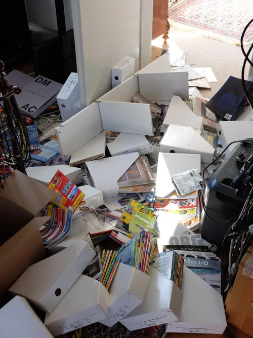

Sowas sichert man ja auch mit einem oder zwei Winkeln für ein paar Cent an der Wand, dann sind auch Billigregale haltbar wie aus Beton.
Diese Regale sind dafür gebaut, in senkrechtem Zustand einiges zu halten - aber sobald die rechten Winkel sich verabschieden, verabschiedet sich der Rest auch ganz schnell.
Ein weiser Mann aus dem fernen Osten (Ostwestfalen oder so) hat mal gesagt: "Wenn doof, dann aua!"...
Schöne Grüße
Bert
DISCLAIMER:
Dem ollen klugscheißenden Onkel Feinstrom ist gerade ein selbstgebautes Regal von der Wand gekracht. Seine Beiträge sind in diesem Fall also mit Vorsicht zu genießen.
Die Bauweise war OK gewesen (laienhaft, aber stabil), aber die Regalbretter aus dem Baumarkt waren aus gepressten Kuchenkrümeln hergestellt und der KEYS-Sammlung nicht gewachsen.
Ich werde das jetzt als Warnhinweis werten und die anderen vier Regale (die allesamt über diversen Synthesizern hängen) so bald wie möglich durch Handfesteres vom örtlichen Tischler ersetzen.

so dünne und lange Pressspanbretter...da muß das doch krachen. Hast Glück gehabt daß du nicht im selben moment untendurch bist. 😳
Ich hatte mal in meinem Heimstudio ein langes Pressspanbrett das sich schon gebogen hatte weil die ganzen Synthesize draufstanden.
Da hab ich dann einen Balken zurechtgesägt und drunnergeschoben als Stütze
Na ja, zum Glück hab ich außer doof noch 1-2 andere Eigenschaften...
Ich hab die ja nicht nur rechts und links an die Wand gedübelt, sondern schon an mehreren Punkten, und alle 50 cm waren senkrechte Bretter verschraubt.
Aber Zeitschriften sind schon übel schwer.
Das allerdings! Es war noch nicht mal jemand im Haus gewesen, also hat auch niemand einen Schreck bekommen...

DISCLAIMER:
Schöne Grüße
Bert
Zumindest hat dein Tipp mit den Winkeln bestens funktioniert!
Die sind noch an der Wand💪!

Nein, schön nun wirklich nicht.
Ich wollte halt nicht so viel Geld ausgeben. Was ich jetzt aber doch tun werde (meine ganzen alten Musikzeitschiften werd ich jedenfalls nicht wegschmeißen - erstens les ich ab und zu gerne mal alte Testberichte im Original, und zweitens sind die Regale gut für den Raumklang).
Sachichdoch!
Allerdings sind sie im Moment des Zusammenbruchs natürlich verbogen. In dem Moment, wo so ein Konstrukt die Form verändert, geht jegliche Stabilität natürlich flöten. Bzw. rummsen...

Man kann auch unter ein Regalbrett der Länge nach ein Kantholz schrauben zwecks Stabilisierung, damit sich das Brett nicht durchwölbt.
Empfiehlt sich vor allem bei medium-density particle board.
Das Kantholz dürfte teurer werden als der Regalboden.
Stephen (der aus dem Nahen Osten Westfalens)
Grob Fahrlässiges Kontrukt ehrlich gesagt. Ich habe es mir gerade nochmal angeguckt und kann nur mit dem Kopf schütteln. Aber die Idee Deckenraum asl Stauraum zu nutzen finde ich gut.
Es hat natürlich den negativen aspekt daß man mit mehr Raum auch zum mehr Bunkern annimiert wird.
