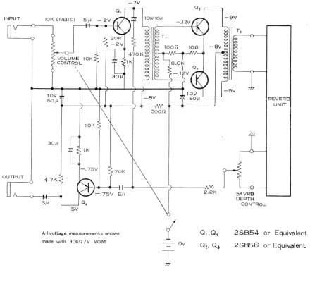

Habs zugegebnermaßen noch nicht aufgehabt. Aber: könnt ihr auf dem Schaltplan sehen was da rein muss?

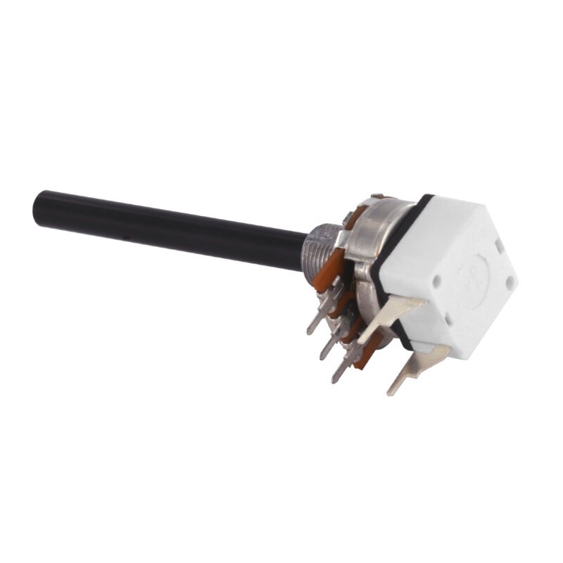

Steht oben: "10K VRB" Ein 10kOhm logarithmisch (das B ist die alte Bezeichnung für logarithmisch, A wäre Linear - heute ist es genau umgekehrt, da bedeutet A = Audio = logarithmisch). Es ist ein Poti mit zusätzlichem Schalter. Weil es da eher schwierig sein könnte, die korrekte Bauform mit Schalter zu bekommen noch folgender Tip:
Wenn das Poti nur knistert und keine eindeutige Unterbrechungspostion hat, dann würde ich versuche es aufzumachen und die Kontaktbahnen mit Isopropyl-Alkohol aus der Apotheke auf einem Q-Tip zu reinigen. Typischerweise stammt das Knistern von der korrodierten Mittelabgriffs-Kontaktbahn aus Kupfer. Also nicht(!) von der Widerstandsbahn. Sollte die Kupferbahn nach dem Putzen nicht schön hell glänzend sein, dann kannst du probieren das Kupfer (und wirklich nur das!) mit Essig-Essenz auf einem Q-Tip abzureiben. Danach mit einem trockenen Q-Tip trocknen.
PS: sehe gerade, dass unten rechts noch ein zweites Poti ist. 5KB -> 5kOhm logarithmisch

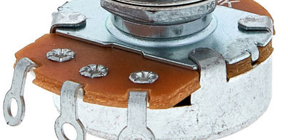

So wie ich den Schaltplan und das Bild im Post hier über mir deute, ist das ein Potie mit Schalter!
Jo, ists auch. Aaaaaber: wenn ich den Schalter brücke, könnt ich auch n normales Poti dranmachen, also 10kOhm logarithmisch OHNE Schalter, oder?

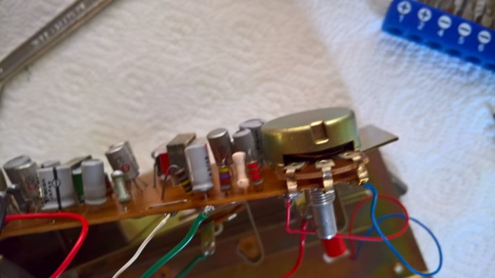

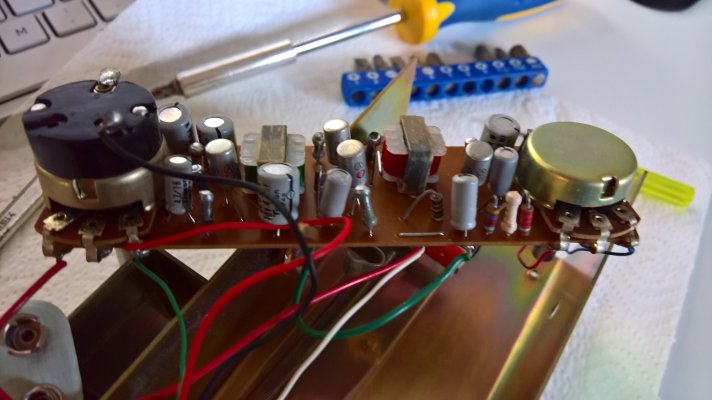

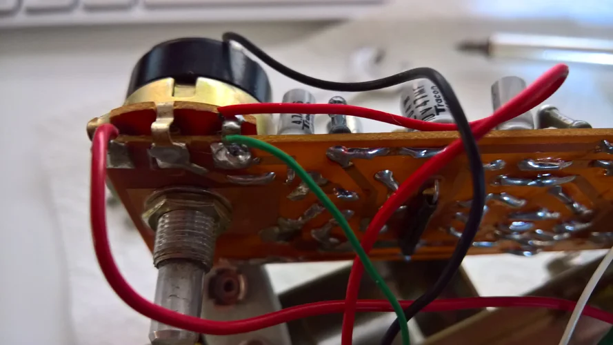

So, hier das Innenleben. Ich glaub ich kauf doch erstmal ne neue Lötstation bevor ich die Potis raushole.

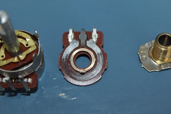

Ois' easy!

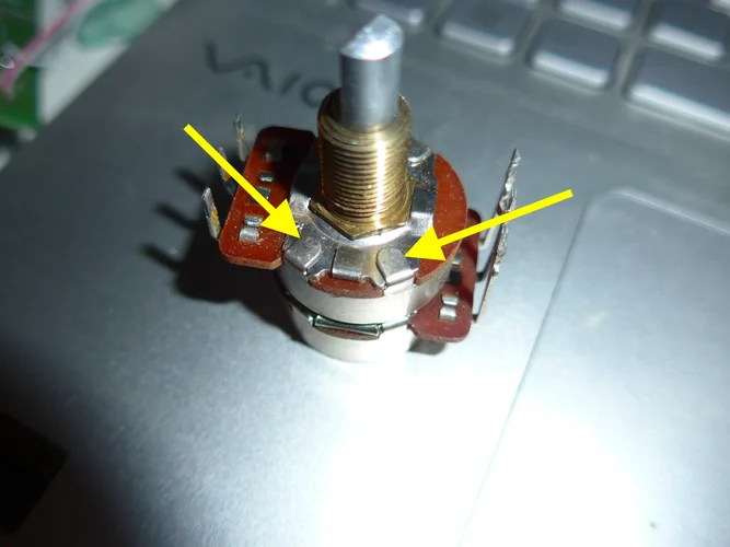

Das sind Potis deren Gehäuse man öffnen kann. Hier mal ein ähnliches:
Man geht mit einem Messer unter die gelb markierten Laschen und biegt sie dann leicht hoch. Dann mit einer Flachzange eher gerade aufbiegen und zwar so, dass nicht der komplette Biegeknick unten am Gehäuse ist, sondern sich auf den Übergang ins Gehäuse und den hier sichtbaren Winkel an der Oberkante verteilt.
Zumachen tut man es, in dem man mit einer Schraubenzieherklinge von seitlich oben die Lasche wieder aufs Gehäuse drückt.
Mit was Du putzen sollst hab ich oben beschrieben. Ablöten musst Du die Potis nicht.

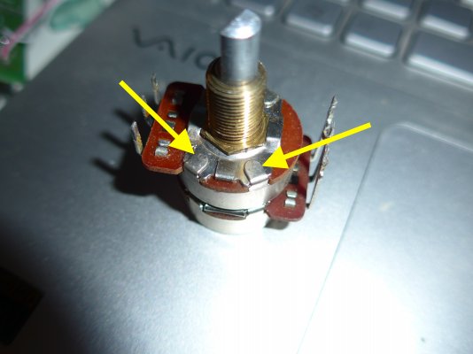

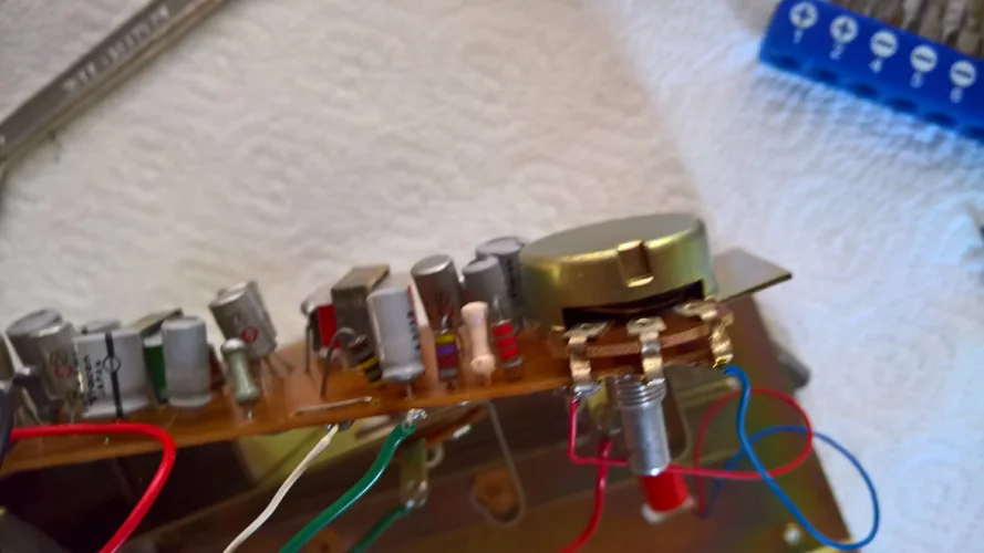

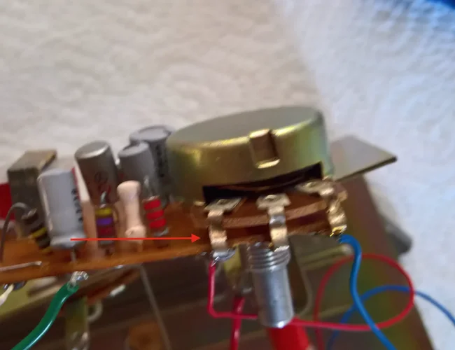

Vielen vielen Dank für die ausführliche Erklärung, @fanwander. Aber ohne Ablöten? Die aufzubiegenden Laschen haben doch nur 2mm Spiel am Board?
Ich markiers aufm Bild.
Achso, das ist am Board festgelötet. Für mich sah das so aus, dass das Poti zwar mit der Mutter im Board festgeschraubt wöre, aber mit freien Drähten angeschlossen ist.

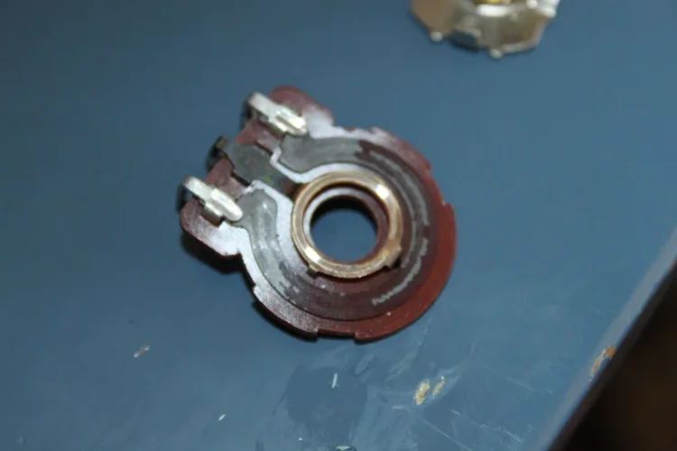

Folgende Fotos zeige ich nicht zum erstenmal in diesem Forum, aber ich halte sie einfach für wichtig, um Leute von so einer Scheiße abzuhalten. Das da richten die falschen Spays in Potis an:
PS: am oberen Foto kann @rblok gut sehen, wie man das Potigehäuse öffnet. Mein Foto weiter oben ist übrigens exakt das gleiche Poti im wiederverschlossenen Zustand!

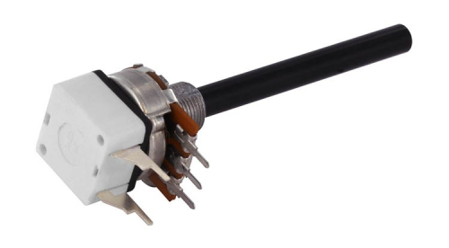

Hier mal 'n paar Beispiele - gegoogeld nach 'Potentiometer mit Schalter':
https://www.amazon.de/Taiss-Potentiometer-Aus-Schalter-schwarze-Aluminiumlegierung/dp/B07H92B3GK/ref=sr_1_5?adgrpid=71737519675&dchild=1&gclid=EAIaIQobChMIz5L8_5OU8AIVlRoGAB0FRwkdEAAYASAAEgKUxvD_BwE&hvadid=352605833991&hvdev=c&hvlocphy=9044238&hvnetw=g&hvqmt=e&hvrand=2797505489734779919&hvtargid=kwd-354874639913&hydadcr=2147_1730052&keywords=potentiometer+10k+mit+schalter&qid=1619173690&sr=8-5
