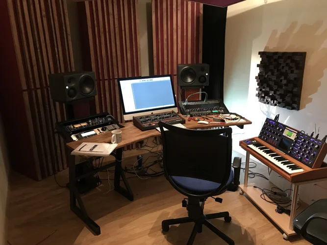

Mein altes Studio ..

Wow sehr schön. Naja, wenn du nur ab und zu Musik machen willst so wie ich...dann kannst/willst du dein Zimmer nicht dafür umbauen. Trotzdem kann man versuchen sich an gute Akustik soweit es geht anzunähern

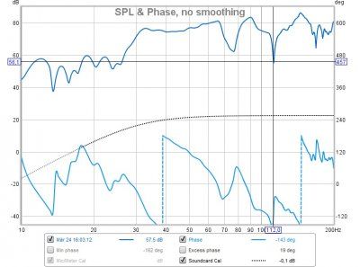

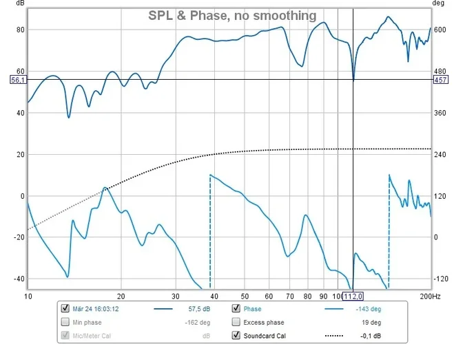

Hier mal eine Messung...ich kann aktuell noch nicht allzu viel damit anfangen. Man erkennt ein paar Pegelspitzen und -Taeler. Die koennte man wahrscheinlich jetzt weg-EQen. Hmm. Die Phase sagt mir noch nix.
Als erste einfache Massnahme werde ich die Boxen aber erstmal versuchen auf Abhoerhoehe zu bringen...dann neu einmessen...und dann mal schauen. :)

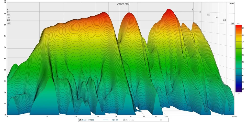

Das sieht gar nicht schlecht aus. Messe mal bis 20kHz und auch das Wasserfalldiagramm (daran sieht man die Abklingzeiten) posten. Wo stehen die Monitore jetzt?
Da würde ich mit EQ erstmal gar nichts machen und lieber mal die Monitore verrücken, messen, verrücken, messen, etc. Und alles notieren, Abstände messen.
