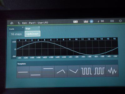

Wobei Montage/MODX die User-LFO-Kurve ja auf einem hochauflösenden Display anzeigen. Vielleicht kann man an der grafischen Darstellung erkennen, was die Veränderungen des Slope-Parameters bewirken? :agent:
  • #43
@Michael Burman : 100 Punkte !

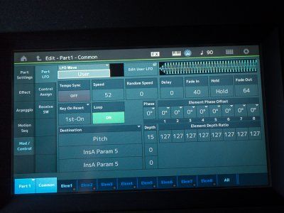

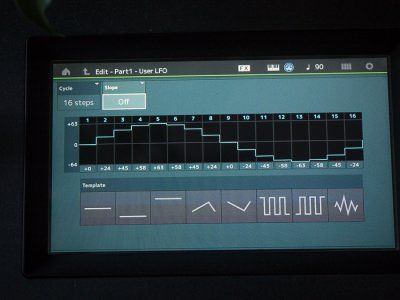

Habe den Eindruck daß der Kurvenverlauf auch in der Miniatur noch richtig angezeigt wird und es klngt für meine Ohren gut. Habe das ganze dann Templat gespeichert - feine Sache.

Cool, danke für die Bilder! :supi: Und wie sieht es aus, wenn du den Slope nur auf Up oder Down stellst? ;-)
So wie man erwarten würde : Die eine Hälfte Kurve, die andere Treppe.
Was auch fein ist : Wenn man auf dem dritten Bild "Fade In" und "Fade Out" aufdreht und "Hold" etwas runterregelt bekommt man ein "fischartiges" Gebilde. Das hört sich auch gut an, an- und abschwellendes Vibrato.
