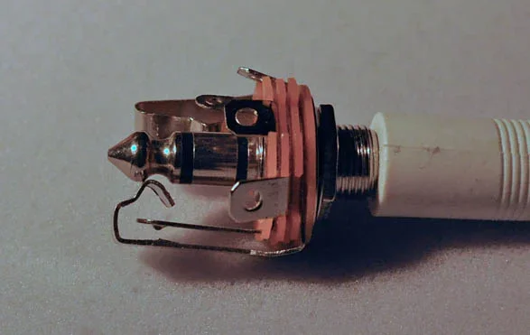

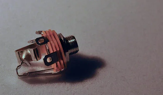

So eine Klinkenbuchse heißt "Klinkenbuchse mit Schaltkontakt" und davon solltest du dir mal eine "große" (6,3mm) Angucken - dann wird klar, was die macht. Bei so einer Kiste nimmt man die aber in "klein"=3,5mm.
Klinke, ohne Stecker, der Kontakt ist verbunden => Signal an den Lautsprecher
Klinke, mit Stecker, der Kontakt ist getrennt => Nix an den Lautsprecher

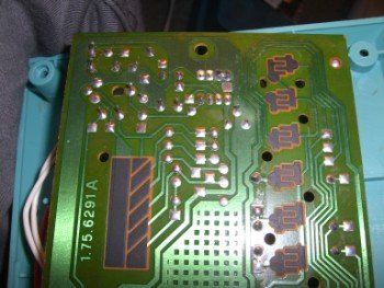

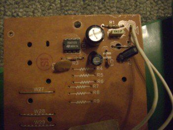

So nun hab ich noch ein problem, ich weiß wofür platinen da sind aber da gehen 2 Leiterbahnen in die Richtung von dem Gebilde von dem ich mal Ausgehe das es die Endstufe ist. Müsste doch theoretisch die letzte Installation vor dem Lautsprecher sein. Und wenn ja wäre da noch das Problem das zwei Leiterbahnen in die Richtung wandern. Und wo kommt dann da der Poti rein? :)
Ich hab hier mal ein paar Bilder angehängt, hoffe ihr könnt mir da ein bisschen helfen.

Wie du richtig vermutet hast ist das links auf der Platine die Endstufe. Was steht denn auf dem 8-poligen IC drauf?
Deine Frage mit den 2 Leiterbahnen kann ich dir nicht beantworten da das nicht wirklich zu sehen ist.
Zur Lautstärkeregelung kann ich nur sagen , dass es m.E. am besten wäre diese direkt über den Verstärkungsfaktor der Endstufe zu realisieren. Mindestens einer der Widerstände um die Endstufe herum wäre deshalb um ein Potenziometer zu erweitern bzw. zu ersetzen (in Verbindung mit einem anderen Festwiderstand). Kannst du ein grösseres Bild von dem Bereich um das IC machen? Zusammen mit den Widerständen und Kondensatoren. So dass man den Verlauf aller Leiterbahnen genau sehen kann.
Am besten von beiden Seiten der Platine.
Gruss
Ja, R3 wär derjenige. Das Poti würde ich anstelle der Drahtbrücke neben C2 anschliessen. Dann haste am Eingang des TDA nen veränderbaren Spannungsteiler. Da kannst du dann aber erstmal nur leiser mit machen.
Muss nicht ;-) . Aber wenn ich das richtig gesehen habe, liegt da das Eingangssignal an. Einfach Brücke rauslöten und Poti dafür rein. Wenn das den gleichen Widerstandswert wie R3 hat, kannste die Eingangsspannung des Verstärkers zwischen 100% und 50% variieren.

Achja das wollte ich auch noch erwähnen. Bei dem Bild von der Platine oben ist da so ein schwarzes feld zusehen (müsste graphit sein) und darunter mehrere kleine. Da ist bei dem anderen Bontempi ES3100 (ja gibt komischerweise zwei) Keyboard auf der gleichen Platine der Lautstärkeregler. Der wird irgendwie über eine darüber sitzende metallklammer geregelt. So etwas ins Gehäuse nachzubauen geht das theoretisch??? Der Aufwand würde sich bestimmt nicht lohnen.
Da kannste die Widerstände R4-R9 einsetzen, parallel zu den schwarzen Kontaktflächen nen 6stufigen Schalter verlöten. Dann haste ne 6stufige Lautstärkeregelung.
