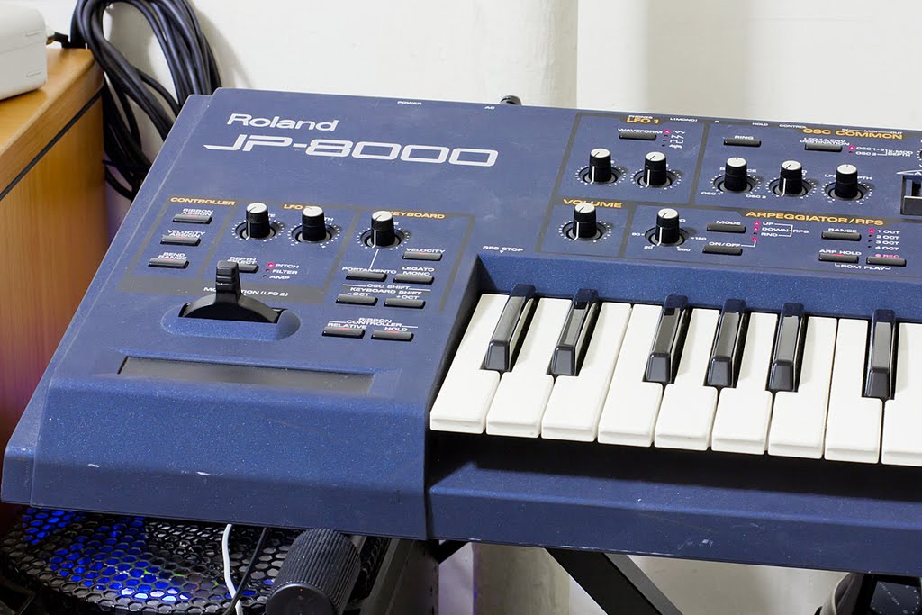

Hallo Gemeinde,
Ich hab nun unter anderem einen 2ten JP 8000 in meinem Studio stehen,
viele werden denken das ist dämlich und nunnötig aber damit spar ich mir das Multitracking und kann direkt mein Lead machen und das ist es mir wert :D
So ich hab ihn gerade eben per Post bekommen und mal kurz drübergeschaut, die einzelnen Fader & Regler und knöpfe weitgehendst getestet
wie es in der kurzen Zeit ging und bin soweit auch zufrieden, jedoch:
Es gibt ja diesen Modulationsregler den man nach oben links und rechts "ziehen" kann und dann den sound dementsprechend "verzerrt" sag ich mal.
So bei meinem JP 8000 den ich nun schon lange hab ist das auch gut merkbar / funzt wenn ich nach links oder rechts ziehe oder oben hört man es.
So bei meinem neuen JP 8000 hört man das eben nicht live, bei diversen patches wenn ich nach oben drücke oder auch so ändert sich aber dann der sound
und es geht wenn ich den regler loslasse nichtmehr so zurück wie der sound davor war sondern bleibt so, also verstellt der iwie den sound.
Ich vermute halt jetzt das der iwie anders eingestellt ist als der an meinem anderen JP, die bedienungsanleitung hat
mir leider erstmal nicht weitergeholfen, eventuell könnt ihr mir ja einen Tipp geben ?

Meinst Du den Bender? "Modulation (LFO2)".

Ich übersetze:
1) Schalte die grausame Schwurbelkiste ein, während du [OSC2 SYNC], [-12dB/-24dB] und [FILTER TYPE] gedrückt hältst um den Test Mode zu starten. Warte bis das display "[1] MIDI Test" anzeigt.
2) Drücke den Knopf [3] und es sollte "[3] Bend Mod." angezeigt werden.
3) Ziehe den Pitch-Hebel komplett nach links und wieder zurück zur mittelposition. Drücke [LOWER].
4) Jetzt nach rechts und wieder zur Mitte. Drücke [UPPER].
5) Drücke den Pitch-Hebel zur MOD Position und danach zurück zur normalen Position. Drücke [KEY MODE].
6) Sobald '*' angezeigt wird, drücke auf [UP].
7) Von der vorherigen Anzeige aus (was auch immer das heißt - steht da so?), drücke [4] und es wird "[4] Ribbon." angezeigt.
8 ) Während du auf dem Ribboncontroller ganz links auf den Rand drückst, drücke gleichzeitig [LOWER].
9) Während du auf dem Ribboncontroller ganz rechts auf den Rand drückst, drücke gleichzeitig [UPPER].
10) Während du auf dem Ribboncontroller genau in der Mitte drückst, drücke gleichzeitig [[KEY MODE].
11) Sobald '*' angezeigt wird, drücke auf [UP].
12) Schalte das Gerät aus.
:P

Der Ribboncontroler ist der Streifen unter dem Pitchbendhebel.
Hat funktioniert und der Bender sowie Ribon Controller funktionieren wie sie sollen.
