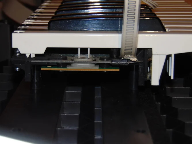

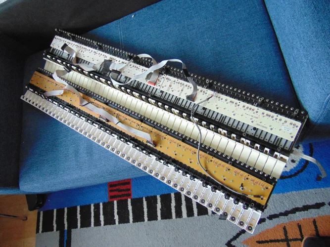

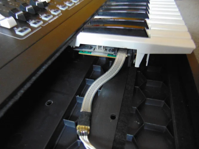

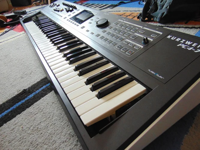

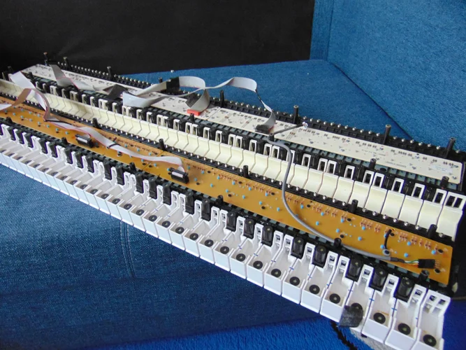

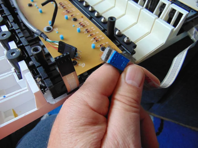

  • #142

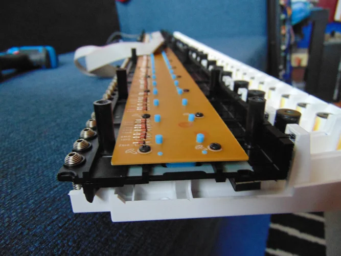

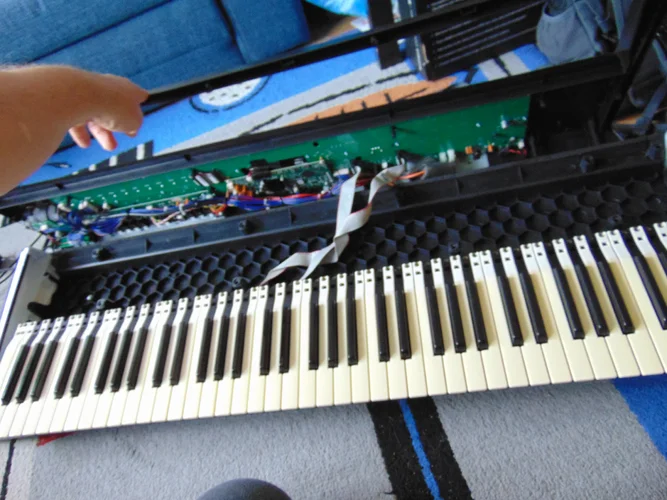

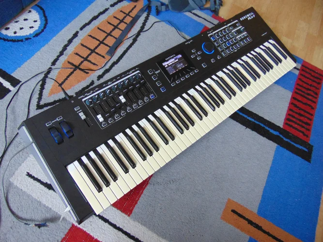

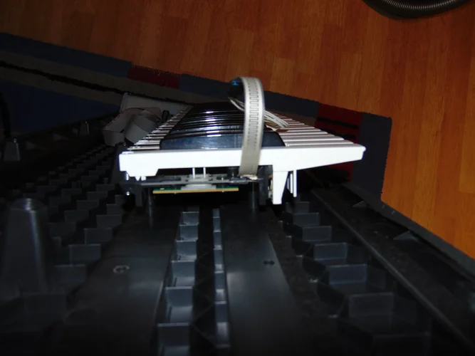

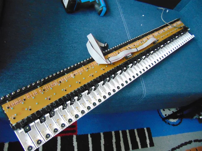

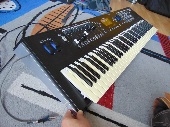

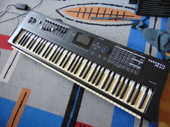

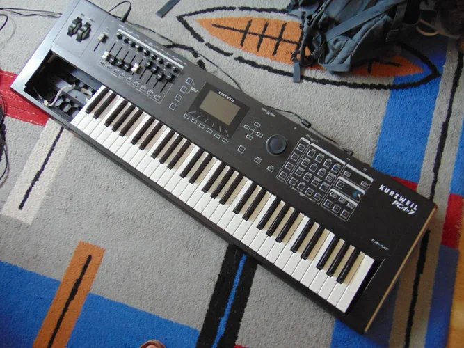

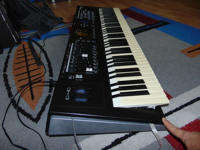

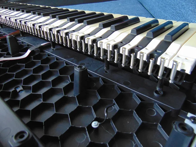

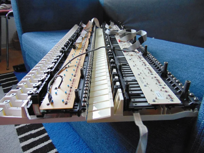

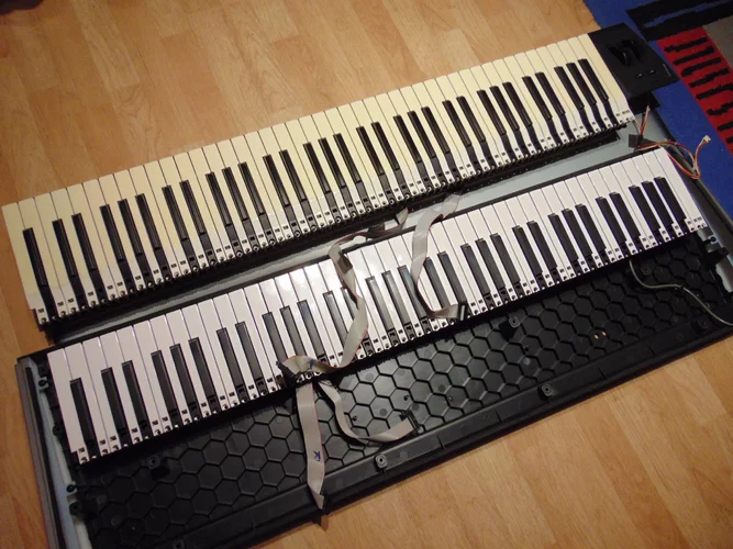

Hallo zusammen.
Ich baue meinen PC4-7 gerade auf ein Fatar-Synthkeybed um. Zumindest versuche ich es.
Dafür suche ich ein Fatar TP/9S mit 76 Tasten.
Diese waren eingebaut im Korg X2, Triton LE76, TR76 und N264. Ich versuche auch eines in neu zu bekommen- mal sehen. Fatar verkauft nicht an Privatmenschen. Wenn einer von Euch was weiß... wo evtl. so ein defektes herumsteht...
Ich habe schon einige Schritte unternommen. Getestet mit einem TP/8S (geht elektrisch, aber mech. zu groß), und einem TP/9S mit nur 61 Tasten. Geht mechanisch gut, aber macht elektrisch Probleme. Untere Hälfte vom Keyboard spielt normal, oben fast nur Vel. um die 30, ab und zu mal ein lauter Ton. Sieht man auch im Midi Monitor.
Das TP/9S 76 muss es jetzt sein.

  • #143
Interessantes Unterfangen !
Halt uns auf dem Laufenden !!!!
Hätte der PC4-7 ne anständige Tastatur und ein internes Netzteil,
hätte er längst meinen PC361 für live ersetzt !!!
Aber hätte hätte Fahrradkette !
  • #144
Hm... ein Umbau auf internes Netzteil könnte gehen. Da scheint Luft zu sein. Ist beim Waldorf Q auch ganz einfach so gemacht: Genug Platz im Gehäuse, externes Netzteil einfach eingebaut. Buchse ans Gehäuse, fertig ist der Zauber. Geht vielleicht auch hier. War aber bis jetzt nicht in meinem Fokus. Man könnte sogar eine 3polige Buchse anbringen, damit man die überall verbreiteten Anschlusskabel verwenden kann. Ich schaue es mir mal an.
  • #145
Und du meinst, eine ungewichtete TP9S aus den alten Korgs wird dich retten? Die waren damals eigentlich als ziemliche Billigbretter verschrieen. Bloß weil sie von Fatar stammen, müssen sie nicht automatisch gut sein. Ich hatte eine davon im GEM Equinox und auch mal in einem Korg N5, jeweils in der 61er Variante. Ja, man kann darauf spielen, natürlich, aber ich kann mir ehrlich gesagt nicht vorstellen, dass das für dich ein signifikanter Fortschritt zu der Medeli-Tastatur aus dem Kurzweil gibt. Und Hände aufreißen beim Hammond-Slide kann man damit auch.
Ich an deiner Stelle würde die Pianolippen abschleifen und damit die Tastenfronten in Richtung Waterfall abrunden. Hast du außerdem mal versucht, die Federn zu tauschen? Vielleicht passen ja die aus der TP8.
  • #146
Die TP9 stammt aus meinem PC361. Die findet sich in vielen (teuren) Synth, und ich mag die Tastatur sehr. Sie ist etwas gewichtet und fühlt sich nicht billig an. Ich bin kein Pianist und trotzdem etwas picky und kenne den Unterschied. Wie die Varianten in alten Korgs so ´rüberkommen weiß ich nicht. Kann nur noch besser werden gegenüber der Medeli. Die hat blockförmige Tasten, die schwarzen sind zudem erheblich höher als bei einer Waterfall oder Synthaction. Ist ein ganz anderes Spielgefühl. Auch mit schleifen, die Medeli und ich werden keine Freunde.
  • #147
Wie gesagt, nicht alle TP9s sind gleich. Bloß weil die aus dem PC361 gut ist, muss es die aus dem Triton Le nicht auch sein. In den 90ern war Fatar die Billigalternative zu den teuren Yamaha und Roland Keybeds. Microbug kann da bestimmt noch ausführlicher zu referieren.
  • #148
Mit Sicherheit gibt es da Unterschiede in der Qualität der Ausführung. Was soll ich aber machen wenn ich nichts sonst zum Vergleich hier habe? Alle alten Keyboards in meinem Besitz haben japanische Keybeds.
Ich versuche im Moment ein neues 9S 76 zu bekommen. Wenn das nicht klappt schaue ich nach einem Schlachtkeyboard.
In der 90ern waren die Keybeds von günstigen Keyboards besser als heute. Klingt nach dem Gerede von einem alten Mann, aber der Standard "aftertouch" war früher ganz normal, heute sieht das anders aus. Welche Alternativen habe ich sonst?
  • #150
Bei Doepfer gibts zumindest ne TP9 mit 61 Tasten. Vielleicht kann er Dir als "Händler" ne 76er bei Fatar besorgen ?
