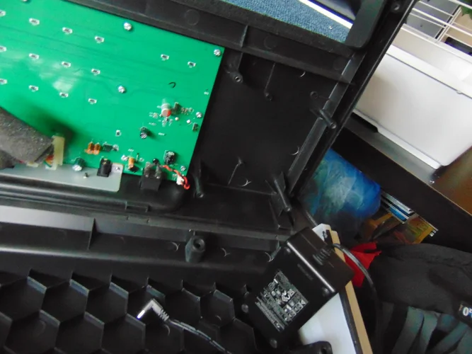

Ich habe gesehen im Shop
ist jetzt auch die 76er Version angezeigt, allerdings (wie alle anderen) durchgestrichen. Eine neue Email mit Infos zum Bestellvorgang habe ich noch nicht bekommen. Er hat bei den Fotos jetzt auch das Datenblatt zur Tastatur eingefügt - schön.
Wegen der Verbindungskabel mache ich jetzt nicht so den Kopf. Entweder ich fertige selber, wenn sie günstig bei ihm zu kaufen sind nehme ich auch die, ich habe aber auch den Verdacht dass die vom Medelikeybed evtl. passen könnten.

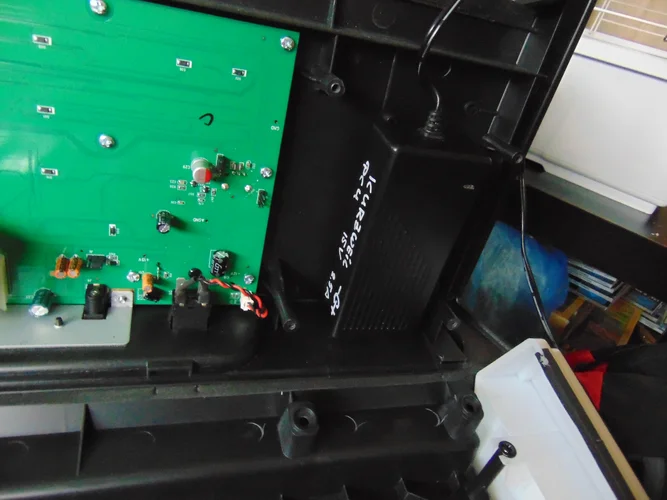

Zum internen Netzteil kann ich auch was sagen:
Es ist so viel Platz im PC4-7, das geht locker ´rein. Entweder im Bodenteil oder im Deckel. Deckel ist evtl. einfacher, weil man dann keine weiteren Kabel zwischen Deckel und Boden beim Öffenen vom Gerät trennen muss. Rechts im Deckel kann man ungenutzte Halterungen erkennen - ich spekuliere mal dass das vielleicht sogar mal für ein Netzteil gedacht war. Könnte man ja evtl. als Halterung benutzen? Mal sehen wie ich das mache. Ist jetzt noch nicht meine Priorität.

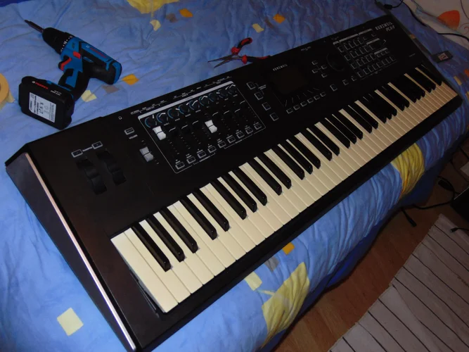

Habe heute eine TP/9S 76 in den PC4-7 implantiert. Verkabelt und verschraubt. Spielt sich jetzt wie ein Pc3k6. Zu einem späteren Zeitpunkt mehr. Hab heute keinen Bock mehr was zu schreiben. Ist aber geil. Das will ich seit Jahren.

  • #156
Die Fader und Knöpfe sehen auch nicht mehr Original aus.
M.i.a.u.: Kaffi
  • #157
Fader und Potis hab ich bei meinem auch getauscht. Vor allem die Potis waren schwer abzulesen.
M.i.a.u.: Kaffi
