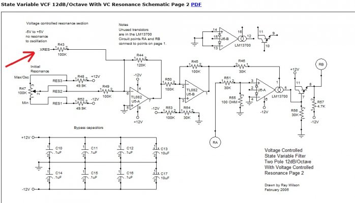

Würde es nicht einfach reichen, hinter das Resonanzpoti einen TL072 o.ä. als Summierer zu hängen, in den parallel dazu externe CV eingespeist werden kann - so wie es bei den MFOS-Filtern mit Resonanzmodulation geht?
Da ist es zwar ein 12 dB/oct-Filter, aber das sollte an dieser Stelle doch keine Rolle spielen?!
Gute Frage ;-) Hatte ich dann auch gesehen das es dort Reso CV gibt, aber ist immer noch alles zu kompliziert.

Ehrliche und nicht polemische o.ä. Frage: Wo ist der Haken an der MFOS-Variante?
Ich füge zur Verdeutlichung mal den zugehörigen Schaltplanausschnitt ein - "XRES" (mit rotem Pfeil markiert) ist der Resonanz-CV-Eingang.
Quelle für den Screenshot: http://musicfromouterspace.com/index.php?MAINTAB=SYNTHDIY&VPW=1910&VPH=865
(bzw., weil das mit MFOS-Links manchmal eigenartig ist: musicfromouterspace.com => Synth-DIY => VCF - Starte Variable 12db/Oct in der Rubrik "Analog Synthesizer Modules")
Dieser Filter ist nahezu identisch (dort mit TL072 statt TL082) im Expander zum Soundlab Ultimate enthalten (Schaltplan ist ebenfalls auf der MFOS-Website zu finden), und als solchen habe ich ihn auch selbst gebaut und nutze ihn. Und die Resonanzmodulation funktioniert, soweit ich es beurteilen kann, völlig einwandfrei :dunno:.
U6A ist der gesuchte OTA, der den VCA für die Resonanzeinstellung gibt.
Die beiden TL082 OP Amps machen die sorgfältige, ordentliche und saubere Steuerspannungsaufarbeitung. Das hatte ich mir spartamischer vorgestellt.
Im Zweifel ist der Minimalaufwand ein Transistor...
Genau das und nur das (hier konkret und speziell U5-A; U5-B dient ja hier als Wiederzurückinvertierer) meinte ich in #4 - das nur ergänzend, um eventuelle Missverständnisse bzw. Aneinandervorbeireden auszuräumen.

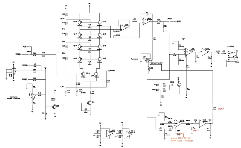

Ich habe versucht den Werkstatt und MFOS Schaltplan zu vergleichen, werde aber nicht schlau bzw. brauche ich das wohl garnicht weil der wohl schon einen Res Eingang hat...
Also da einfach ranlöten und sollte gehen oder steckt man da was anderes rein ;-)AE423101-E6DF-498A-AF93-71F0004E929F.jpeg

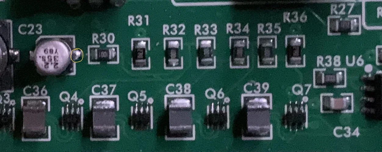

Hat mich dann nur gewundert das ich da kein Fancy Stuff finde oder (halt übersehe) is ja nur ein Kondensator zwischen Schleifer und dem...
Zu Recht. Das ist eher ein Messpunkt und für was anderes nicht(kaum) zu gebraucht.
Hier müsste man die VCA-Schaltung um U2B quasi doppeln (dank des freien U2A machbar!) , an der sieht man auch, wie einfach der Steuerspannungseingang auch sein kann: Q10B nebst seinen paar Widerständen.
Der "neue" VCA käme parallel zum normalen, schon vorhandenen, dessen Ausgang geht in den Resonanz-Rückkopplungspfad.
Gemeinerweise (und ohne Not) ist der [RES. Input] kein Summenknoten, an den man das einfach anschließen könnte.

Ich kopiere also den Schaltkreis um U2B auf U2A und U2C wird geroutet auf U6A-3?
Die Bezeichnung des Transistors ist nicht aufgeführt oder finde ich nicht, also geht "irgendein" PNP?

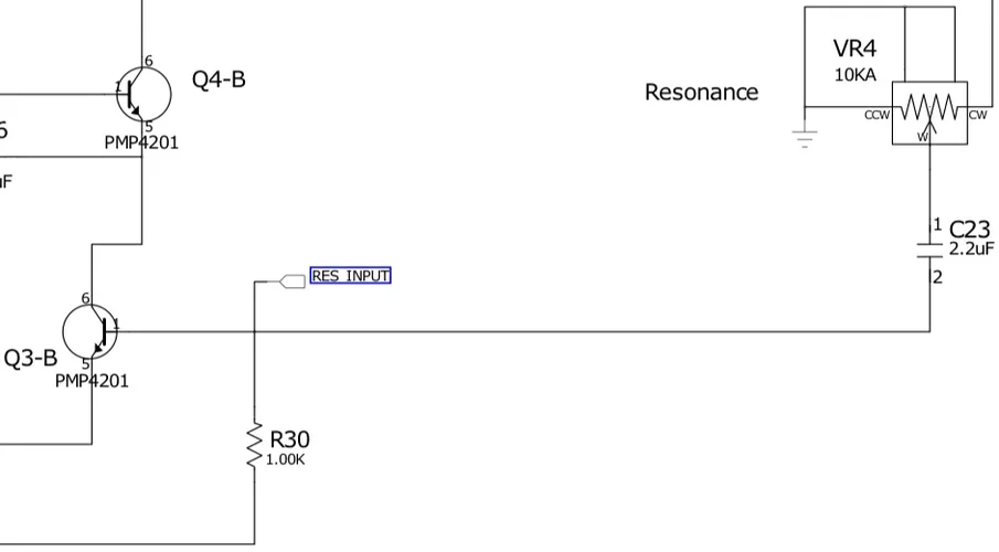

Das mit dem Einspeisen der CV-baren Rückkopplung ist murkeliger Mist.
Da fällt mir nix halbwegs einfaches ein.
Der [Res. Input] Knoten ist ziemlich unbrauchbar, weil das Resonanz-Poti den auf Linksanschlag kurz schließt.
Generell ist die Frage, wie sich das überhaupt verhalten soll - Poti und CV stellen ja beide an der Resonanz rum. Und wie soll das jetzt genau ablaufen?
Soll die CV die Resonanz immer "on Top" drauf gehen (also parallel zum Poti), soll sie das Poti multiplikativ verstellen, also nix machen, wenn das Poti ganz links steht, oder irgend eine Mischform davon?
Die Potistellung ignorieren. Bzw. wäre die optimalste Lösung ein manueller Schalter, mit dem man die CV und Reso Poti Einwirkung abschaltet.
Aber eigentlich ist mir die einfachste Lösung schonmal genug, es geht hauptsächlich darum den Filter für eine Midibox SID zu benutzen, die speichert die Einstellung dann im Patch mit.
@Noise-Generator Abschalten ist dann nicht mal so wirklich nötig - dann ginge es ja auch, das man einen Poti-Anschlag mehr oder weniger vorgibt (ohne dass die Potistellungen dazwischen jetzt so supernützlich sein müssen... )
Oder man löst das per Schaltbuchse.
(Von den 6.3mm Klinken gibt es welche, die haben völlig getrennte Umschalter, das geht sicher, die üblichen Schaltbuchsen trennen halt nur das Signal, das muss dann zur Aufgabe passen. )
war ich im falschen Plan
... Ok, das ist nicht falsch, aber der ANDERE Plan, ich war grad bei dem Moog.
Ungefähr so könnte man das machen, aber das ist natürlich ungetestet.
Die beiden Wert? müssen evtl. angepasst werden.
