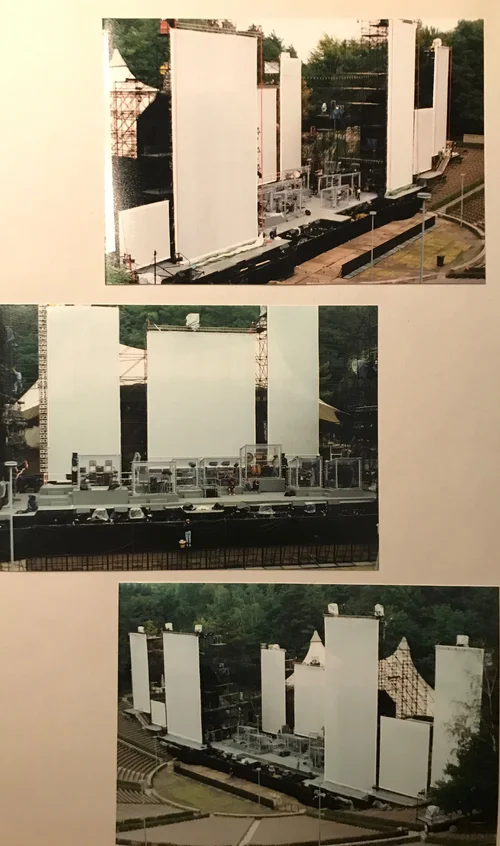

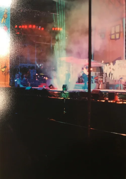

Ich habe 1993 das Glück gehabt für die örtliche Produktion der beiden Jarre-Konzerte in der Berliner Waldbühne zu arbeiten. Das waren sieben spannende Tage. Ich war damals mitten im Studium für Theater- und Veranstaltungstechnik und habe nebenbei gejobt. Am Montag ging es los mit ca. 3 Tagen Aufbau für die Stahlkonstruktion der Bühne, die vor die eigentliche Bühne in der Waldbühne gesetzt wurde. Das erste Konzert war am Samstag. Jarre selbst war nach meiner Erinnerung ab Donnerstag anwesend für Proben und Pressetermine etc. Die Kapazität der Waldbühne war durch den Einbau der Bühne von 22.000 auf ca. 14.000 Plätze reduziert. Das erste Konzert war ausverkauft, aber für den zweiten Termin waren nur schlappe 7.000 Karten verkauft.
Ein Highlight waren die Laser, es gab zwei Projektionslaser und den Laser für die Harp. Ich habe das damals für das Studium dokumentiert und gerade noch einmal nachgelesen, es waren 20 Watt Laser. Die Anlage wurde vom TÜV abgenommen, bei der Leistung wohl üblich. Der für die Harp war ca. 1,50 m lang und wurde entsprechend unter der Bühne platziert. Wenn ich mich richtig erinnere hatten die Laser eine Wasserkühlung. Für den Strahl wurde eigens ein Gitterrost geschweißt und in den Bühnenboden eingepasst. Nachdem die Arbeiten abgeschlossen waren, wurde mitten in der Nacht die Harp nur über die Monitor-PA probiert.
Jarre selbst stand an der Harp. Damals hatte er einen verkabelten Handschuh an. Daher ist meine Vermutung, dass der Handschuh selbst einen Sensor enthielt und darüber ledliglich eine feste Sequenz getriggert, bzw. ein Gate-Signal erzeugt wurde.
Hier mal ein paar Impressionen, leider nur abfotografierte Fotos aus meinem Bericht fürs Studium. Ich muss mal den Rest der drei Filme suchen und die Negative digitalisieren lassen. Ich konnte damals bei den Proben auf der Bühne fotografieren...
