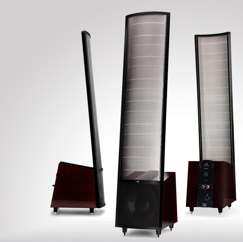

Leider habe ich das Thema nicht mehr verfolgt, habe weder Messematerial noch weiss ich den Namen
dieser Lautsprecher, aber vlt hilfts ja bei der Suche und vlt sind die auch eine Lösung des "Problems" ?
Magnetostaten, oder Elektrostaten.
Für die gilt aber das gleiche, Größe bis über 2m, tolle Abstrahlung, leider ist Bass ein Manko, um einigermassen was raus zu holen, sind dann tatsächlich diese 1000W Hifi Wuchtbrummen Verstärker notwendig - nur, zum Musikerstellen ebenfalls völlig ungeeignet.
Aber man kann sich sein Musik damit schönhören :mrgreen:

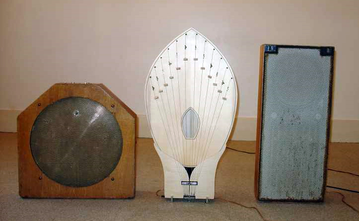

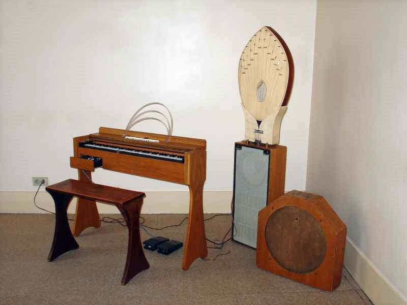

Die Ondes Martenots hatten doch so Speaker in der Art glaube ich
Leider steht im deutschen WP Artikel nix drüber, in der englischen findet sich auch nur wenig
Three diffuseurs. From left to right:
  • D3: Métallique,
  • D4: Palme,
  • D1: Principal with
    D2: Résonance

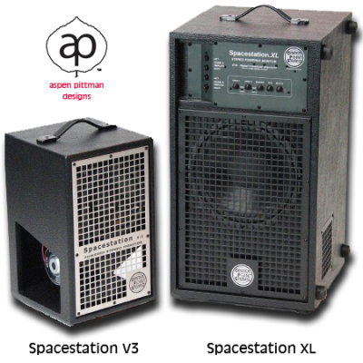

Wer hat denn die Aspen Pittman Space Station XL schon ausprobiert? Irgendwie ist die kleine sehr polarisierend in den Weiten des Netzes.

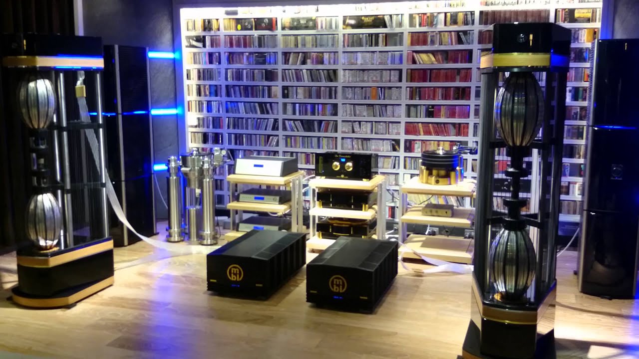

"Wer sich das MBL 101 X-Treme Speaker System zu Hause hinstellen möchte, sollte vorher lieber mal einen Statiker zu Rate ziehen."
(1,5 T) ;)

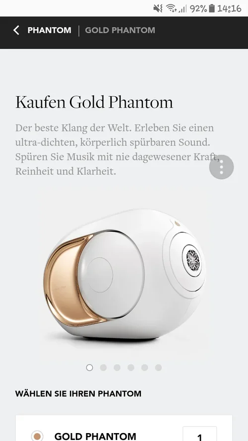

Hat keiner was von den Phantom's gehört???? Ich habe gehört das man eher bei dennen den Statiker zur Rate ziehen soll weil 2 davon machen aus einer turnhalle eine disco. Geschweige der einer daheim.
Die MBL's können meiner Meinung nach rein psychisch wegen der Optik nicht schlecht klingen. Sind aber eher ein Statussymbol.
  • #83
Unser örtlicher Audioladen hat die Phantom da. Ich hab sie noch nicht gehört, sie sollen aber wirklich mächtig Alarm machen.

Die Phantoms werd ich mir definitiv auch mal anhören, gibt gleich zwei Stores in München...
