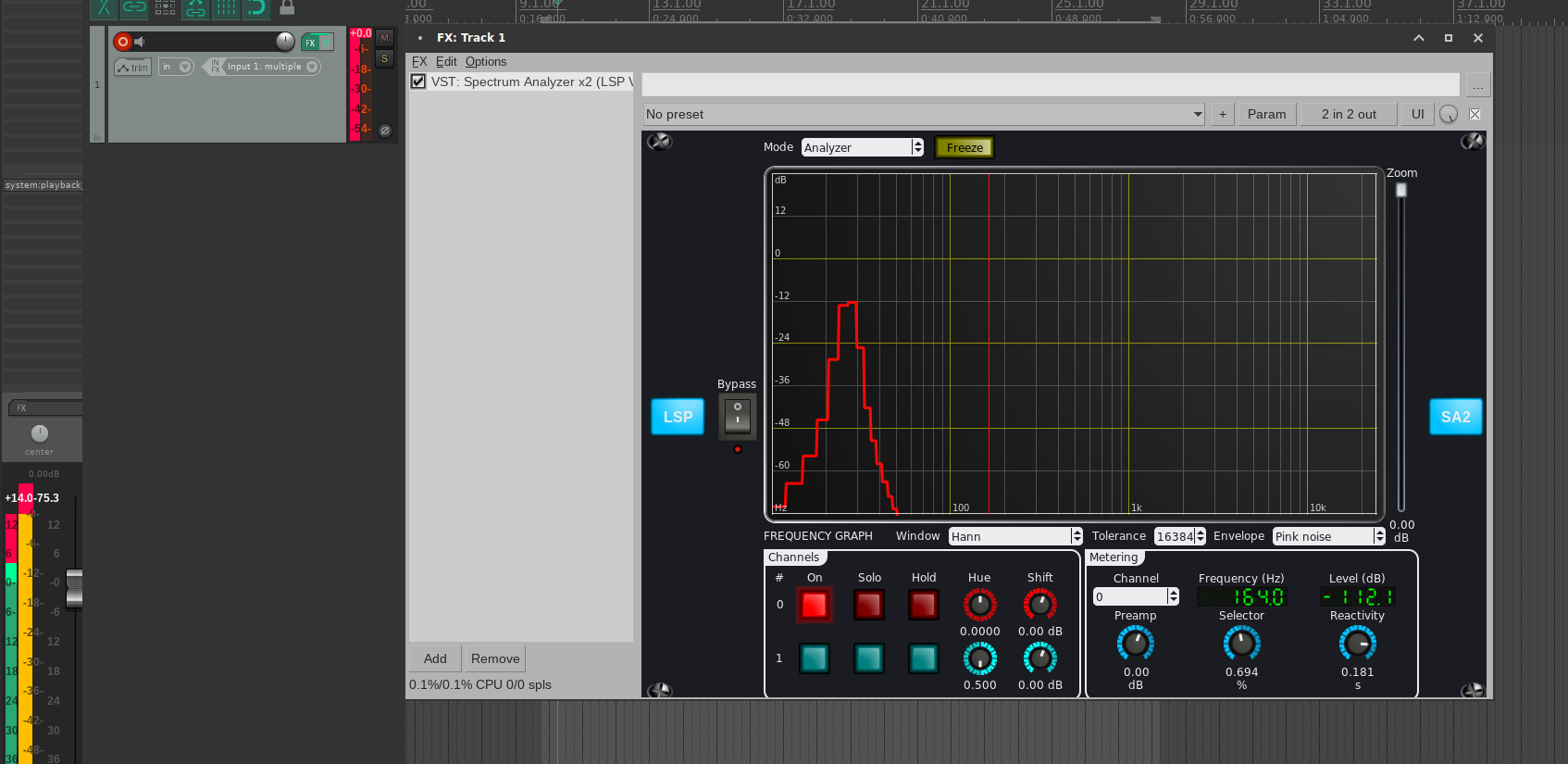

Einer meiner Presonus Eris 5 gibt ein kratzendes Geräsuch von sich, wenn ich mit einem übersteuerten (!) Sinus in die Box gehe. Bei 5-50 Hz höre ich da ein Kratzen entsprechend der Frequenz, aber 60 Hz fällt es nicht mehr auf. Dachte zuerst an einen mechanischen Defekt, aber wenn ich den Tieftöner leicht eindrücke kratzt nix und es ist auch alles in Ordung, wenn das Eingangssignal nicht zerrt und das selbst bei höherer Lautstärke.
Könnte natürlich auch der Hochtöner sein, da das Signal zerrt, aber bei der anderen Box ist es nicht.

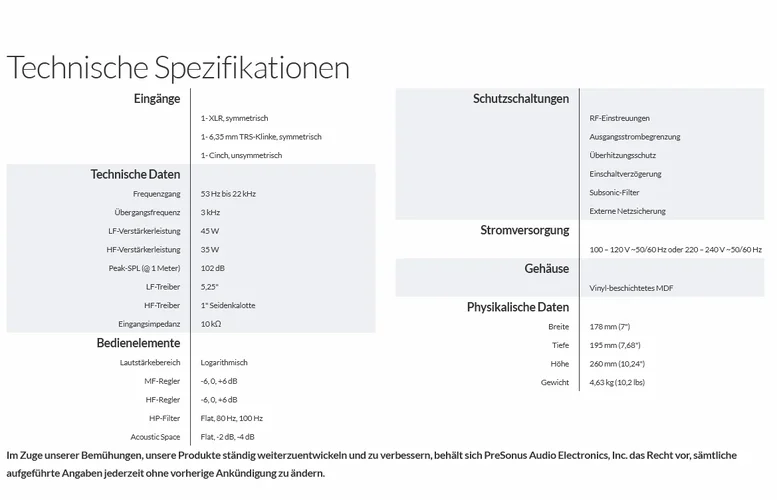

Wenn Dein Sinus schon übersteuert ist, kann der Lautsprecher nix dafür!
Versuch das mal mit einem sauberen Sinus.
PS:
Die Spezifikationen der Lautsprecher sagen: Frequenzgang 53Hz...22kHz.
Bei 5-50Hz betreibst Du den Lautsprecher ausser seiner Spezifikation.
Da kann es schon zum Flattern oder sonstwas kommen.
Das "Flattern" hat mein Kopfhörer auch, sofern ich den ausserhalb der Spezifikation betreibe.
Kann auch sein, dass die tieffrequente Schwingung die Membrane über seine Grenzen hinaus auslenkt und die Tauchspule in ihrem Sitz nicht mehr frei schwingen kann.

Nein, mit dem Lautsprecher ist doch alles ok. Wenn ich nicht übersteuert reingehe, kann ich laut machen wie ich will, da tritt es nicht auf. Nur wenn ich übersteuert reingehe, dann höre ich es auch schon bei sehr kleiner Lautstärke. Dachte auch erst die Sicke hätte einen Riß, o.Ä.
Komisch, mit dem Frequenzanalyzer sehe ich da nichts bei hohen Frequenzen.

Wenn ich Dein Bild korrekt Deute, dann sehe ich zwei komplette LED Ketten im Clipping Bereich (komplett Übersteuert).
Kann das sein? Da wäre ein "Digitales-Kratzen" weil Übersteuert, vorprogrammiert, oder nicht?

Das was aus dem Browser kommt hat exakt 0dBTP. Ich schau morgen weiter... kapiere es gerade nicht, warum das in Reaper so hoch ist.
Das tritt auf wenn die Lautstärke im OS zu hoch eingestellt ist. Zu hoch heisst 0dB, bei - 2dB ist der Ton ein reiner Sinus und unter 40 Hz hoere ich dann gar nichts mehr. Fragt sich nur, warum das überhaupt clippen kann, wo doch das ein digitales Signal ist, also per USB ins Interface.
Ich hab´s ich Trottel. Das Behringer hat ja vorne ein Volumenregler für Main Out. Der war einfach auf Anschlag, d.h. hat gezerrt. Das hatte ich bei meinem alten Interface auch. Das musste man auch etwas zurückdrehen.
