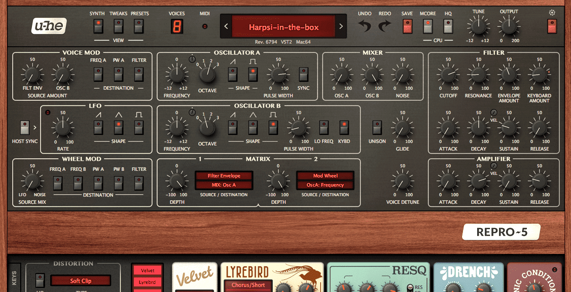

Mein Mac kann maximal 2 Instanzen von Repro5 mit je einem 6stimmigen Sound spielen
Hat der Lenovo dann die 4fache Leistung und kann 8 Instanzen spielen oder wie oder was? ??

Hab' den Repro 5 nie probiert - fällt bei mir ein Stück weit aus dem Raster, er soll laut dem Amazona Test die Last durch 'nen MCORE-Schalter auf mehrere Prozessor-Kerne aufteilen können.
Der Repro-5 hat aber noch einen MCORE-Schalter, der die Rechenlast auf die vorhandenen CPU-Kerne verteilt. Bei dem 2-Kern i5 reduziert das die Systemauslastung schon mal um die Hälfte auf durchschnittlich 60%, aber nie unter 25%, je nach Patch.

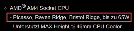

Ich hätte ja gerne was Kleines. Mir gefällt dieser Barebone ziemlich gut:
Hab aber keine Ahnung, welche CPUs ich dazu am besten verwende. In den Specs des DeskMini 300 stehen nur diese komischen Code-Namen, also keine Typbezeichnungen:
In Frage kämen für mich nur CPUs mit integrierter Grafik. Der Boxed-Lüfter von AMD soll ja ziemlich laut sein ... hier würde ich dann noch zusätzlich investieren. Über Tipps hinsichtlich konkreter CPUs und Kühler wäre ich dankbar. Oberklasse brauch ich nicht zwingend, Mittelklasse-CPUs mit 4 oder (besser) 6 Kernen wären okay für meinen Zweck.
An Speichermodulen habe ich hier noch 2 x 8 GB SO-DIMM DDR4 (2666) rumliegen. Daher kommt auch ein Selbstbau auf Mini-ITX-Basis nicht in Frage, da Mini-ITX-Mainboards (soweit ich weiß) große RAM-Sockel haben.
Die komischen Code-Namen stehen für die unterschiedlichen Generationen, aber was der normale Konsument damit anfangen soll... Man weiß es nicht :D
Jedenfalls wäre die stärkste CPU dafür der Ryzen 5 3400G (4C/8T). 6 Kerne gibts mit iGPU noch nicht und kommen jetzt erst in der 4000er Reihe (z.B. Ryzen 9 4900H - 8C/16T bei 3-4,3GHz und 45W). Aber das sind auch erstmal mobile CPUs. Weiß ich nicht, wann da was für den Desktop kommt oder ob auch dort eingesetzt werden.
Der Stock-Kühler von AMD soll schon in Ordnung sein. Zumindest keine Turbine, die man sofort austauschen muss. Aber er würde gar nicht passen, da er beim 3400G bereits 71mm hoch ist (und nur 46mm rein gehen). Es ist ein Kühler beim Asrock dabei, aber je nach Anforderung an die Lautstärke kann man was Gescheites nehmen (z.B. Noctua NH-L9a-AM4).

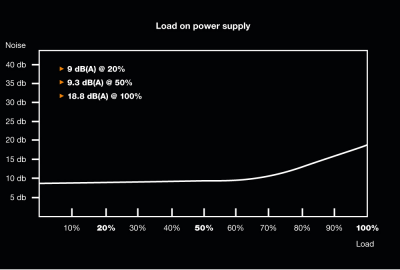

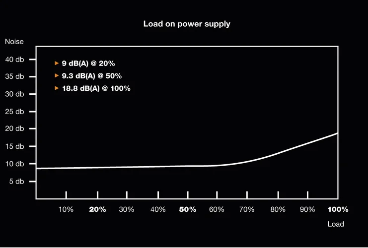

Bei den Netzteilen ist der Lärm ja abhängig von der Auslastung. Ich habe überschlagen, mein zukünftiger Rechner braucht maximal 200 Watt insgesamt. Wenn ich dann ein 400 Watt Netzteil nehme läuft es ja nur auf 50% und ist dementprechend leiser als ein schwächeres das voll ausgelastet ist, oder?
In der Theorie kann man das so machen. In der Praxis gibt es zum Glück mittlerweile ordentliche Netzteile, die selbst unter Last immer noch recht leise sind. Beim Netzteil würde ich mir da nicht so große Sorgen machen, sofern man ein Ordentliches kauft. Aber kleinere Netzteile sind leider nicht so verbreitet. So kann ein größeres Netzteil unter Umständen günstiger sein.
Beispiel be quiet! Pure Power 11 500W - selbst bei hoher Last dreht der Lüfter kaum hoch, aber selbst wenn er es tut, ist er leise.
