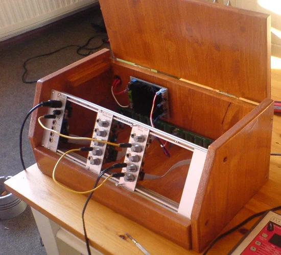

Der Platz in meine Doepfer Case neigt sich so langsam dem Ende :sad: . Nun stehe ich vorn der schweren Entscheidung zweite Hüllkurve oder zweiter LFO.
Schwierig,schwierig... mein Klangmäßiger Schwerpunkt liegt auf Leads und Bässen. Welchen der beiden Module wäre da die sinnvollere Erweiterung?
Klar beides wäre natürlich die beste Wahl, aber der Platz..der Platz..
Ausserdem wollte ich das System eigentlich KLEIN halten..
Bin für jede Anregung dankbar!

Ich pers. finde eine Hüllkurve geeigneter.
Mit einer zweiten Hüllkurve könntest du dann den Pitch oder
den Cutoff seperat steuern, neben deiner vorhanden Hüllkurve die
wahrscheinlich auf dem VCA liegt.
Du könntest ja auch die Hüllkurve über den LFO retriggern was
ein wenig an LFO erinnert, auch wenn's eben einen nicht 100%ig
ersetzt.
Alternativ könnte man die vorhandenen platzmäßig mit anderen
Dual-/Quad-LFOs/Hüllkurven austauschen...
Grüße
wunderschönes case :supi: leider ein bisschen klein.
würde eine hüllkurve nehmen die sich loopen lässt, so wie maths, analgue systems rs60, cwejman CTG-VC, wie das entsprechende doepfer modul heisst weiss ich leider nicht...
...na ja...spielt auch ne rolle was für andere module du da einbaust...kenn leider die A-XXX Bezeichnungen nicht...
aber tendenziell für Bässe und Leads reicht sicher ein LFO...und die zweite Hüllkurve kann den Filter ansteuern...damits schön knaggisch klingt...

Ich meine, daß es von Doepfer da garnichts gibt; also keinen ADSR, der sich loopen läßt (jetzt mal abgesehen von den Quadmodulen, aber die sind ja riesig).
Von den o.a. aufgezählten Modulen ist der ASys der kleinste (da verlierst Du aber noch 1 1/2 TE), gefolgt vom Cwejman.
Falls es doch ein spezialisiertes Modul sein soll: ich persönlich ziehe auch nur einen einzigen LFO acht ADSRs vor. Für Deine Sachen dürfte aber eher ein zweiter ADSR sinnvoller sein.
Du könntest den A-145 durch einen mfb DualLFO ersetzen und dann noch eine zweite Hüllkurve einbauen.

Für Bässe würde ich eher eine zweite Hüllkurve nehmen als einen LFO. Ich kenne eigentlich keinen Bassklang, der mehr als einen LFO bräuchte. Dafür aber eine Menge, die erst mit zwei Hüllkurven so richtig klingen.
Gruß, claas
P.S.: Wobei der Vorschlag mit dem zweiten Gehäuse natürlich der beste ist. ;-)
Ein zweite Busplatine und die entsprechenden Gewindeschienen wären ja noch vorrätig....ein zweites case also..
Muß ich zwar erst mal ne Nacht drüber schlafen..aber im Grunde scheint mir das wohl die beste Lösung zu sein..

Hat jemand ne Ahnung wie ich mir ein multiples bauen kann? Einfach ein paar Buchsen mit Lötbrücken verbinden oder wie...
a-180 steht zwar bereits in meiner "was ich habe Liste" und ist halt auch fest Eingeplant, ist aber im Doepfer Original mit 4TE ein kleines Stück zu breit..
Wenn ich mir selbst ein schmaleres zusammen britzle (3TE) könnte ich adsr u. lfo im Rack unterbringen.. Und das beste, ich müßte mich nicht mehr
zwischen den beiden Entscheiden.. :D
Aber wie gesagt Diy Multiples müßen her ..
Hat jemand einen Plan ..kann ja nich so schwer sein... nen Plindplatine zum verwursten hätte ich zumindest noch..
p.s. kriegt man die Buchsen bei Doepfer auch einzeln?..
Die sind einfach passiv miteinander verbunden.
Aber TipTopAudio Stack Cables sind die bessere Lösung. Da hat man die Multiples dort, wo man sie braucht. Ansonsten plant hier jemand eine 2HP Modulreihe.
