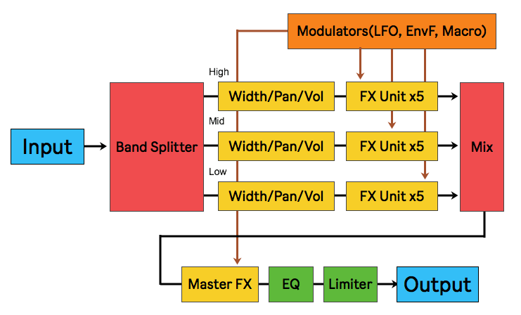

Es gibt noch den HY-MBMFX2 vom selben Anbieter,
im Signal-Bild ist ein Band Splitter, hinter dem die Effekte gewählt werden können. Die Free Version davon hat auch einen Phaser, vielleicht ist es ja vom Klang ähnlich?
Ah, cool, danke! Kann gut sein und ich seh gerade, dass es davon auch ne Free Version gibt, dann werd ich mir die mal anschauen.
