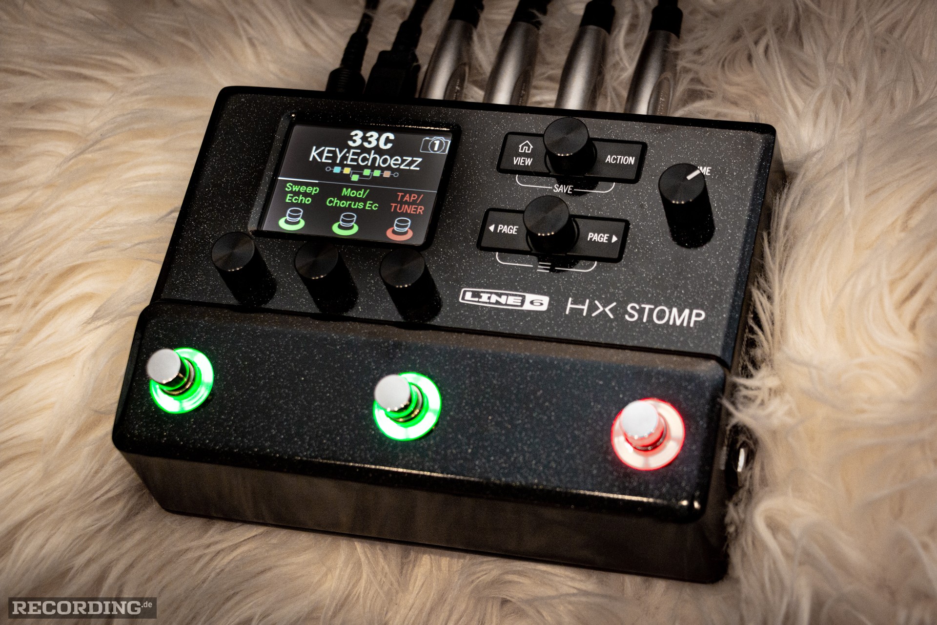

Wollte ich schon länger und habe jetzt einen HX Stomp.
Als kleiner Buddy für den neuen Mesa Boogie Express 5:50, der in Wohnzimmer stehen darf.
Macht sehr viel Spaß die kleine Kiste. Man kann bequem alles via Rechner editieren.
Das funktioniert alles problemlos.

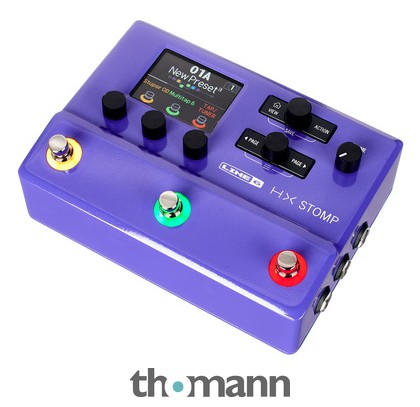

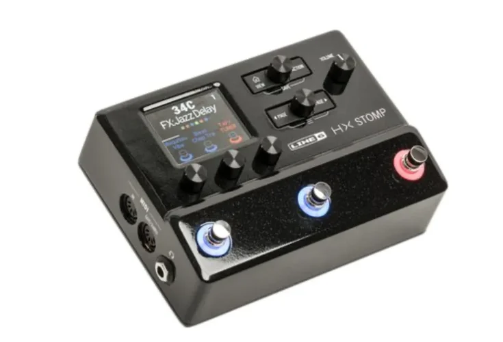

Wer das Gerät in verschiedenen Farben sammelt, es gibt jetzt eine neue:
:sowhat:
