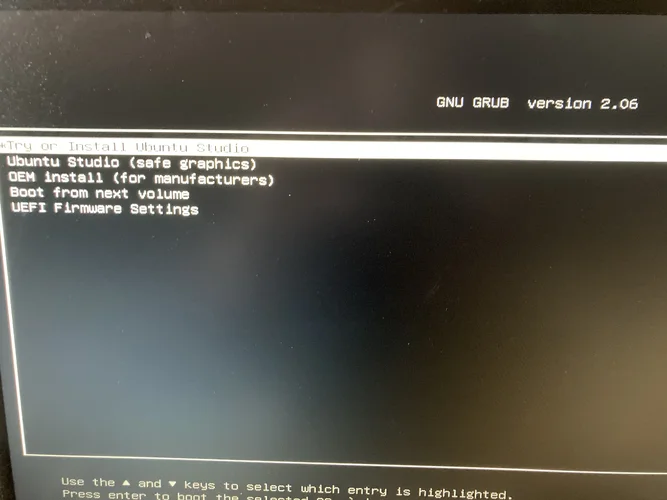

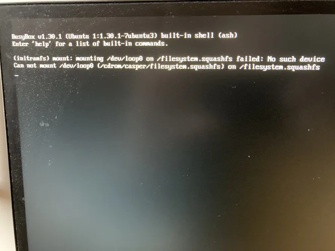

Ich habe jetzt mit LinuxLive_USB_Creator_2.9.4 und Ubuntu Studio 22.04 mir
einen bootfähigen USB-Stick gebaut.
Beim Start kann ich dann aus 4 Optionen wählen.
1. ist Try and Install oder so, die anderen beziehen sich auf OEM oder Firmware irgendwas.
Leider kommt dann ein Error.
Plan war jetzt, entweder vom Stick selbst zu starten und ausprobieren
oder vom Stick auf eine USB Festplatte zu installieren.

manche ( ältere ) LinuxLivesysteme haben Probleme das Device nach dem ersten Start zu finden.
Tipp: teste mal ne aktuellere Knoppix ( das ist dann auch Linux für Männer ;-) )
Unbuntu und Co. sind abgespeckte/vereinfachte Distris - basieren alle auf Debian
  • #55
Generell: man kann mit LinuxLiveDVD´s mit linux arbeiten OHNE irgendwas am Rechner zu verändern/installieren.
Die lassen sich auch auf Sticks installieren ( wenn man nicht von CD/DVD will )
Einige Varianten lassen das komplette laden des ISO´s in Ram zu, hat man genug Ram wird das System sehr schnell - oft schneller als "reale" Installation.
Aber immer bedenken - nach ausschalten sind die Daten weg, es sei denn man speichert das explezit.

Habe das so gemacht
Ueberpruefe mal die Checksumme der ISO-Datei.
Auf der Downloadseite von wo du runtergeladen hast, sollte die angegeben sein.

  • #59
Hier stehts nochmal explizit, dass das eigtl gehen sollte. Hab´s gerade nochmal probiert und auch das Image nochmal neu gezogen,
bekomme aber immer Fehlermeldungen beim Start.
VirtualBox geht auch nicht zu starten.
Das fängt ja gut an, so von wegen "Frickelkram" :D
