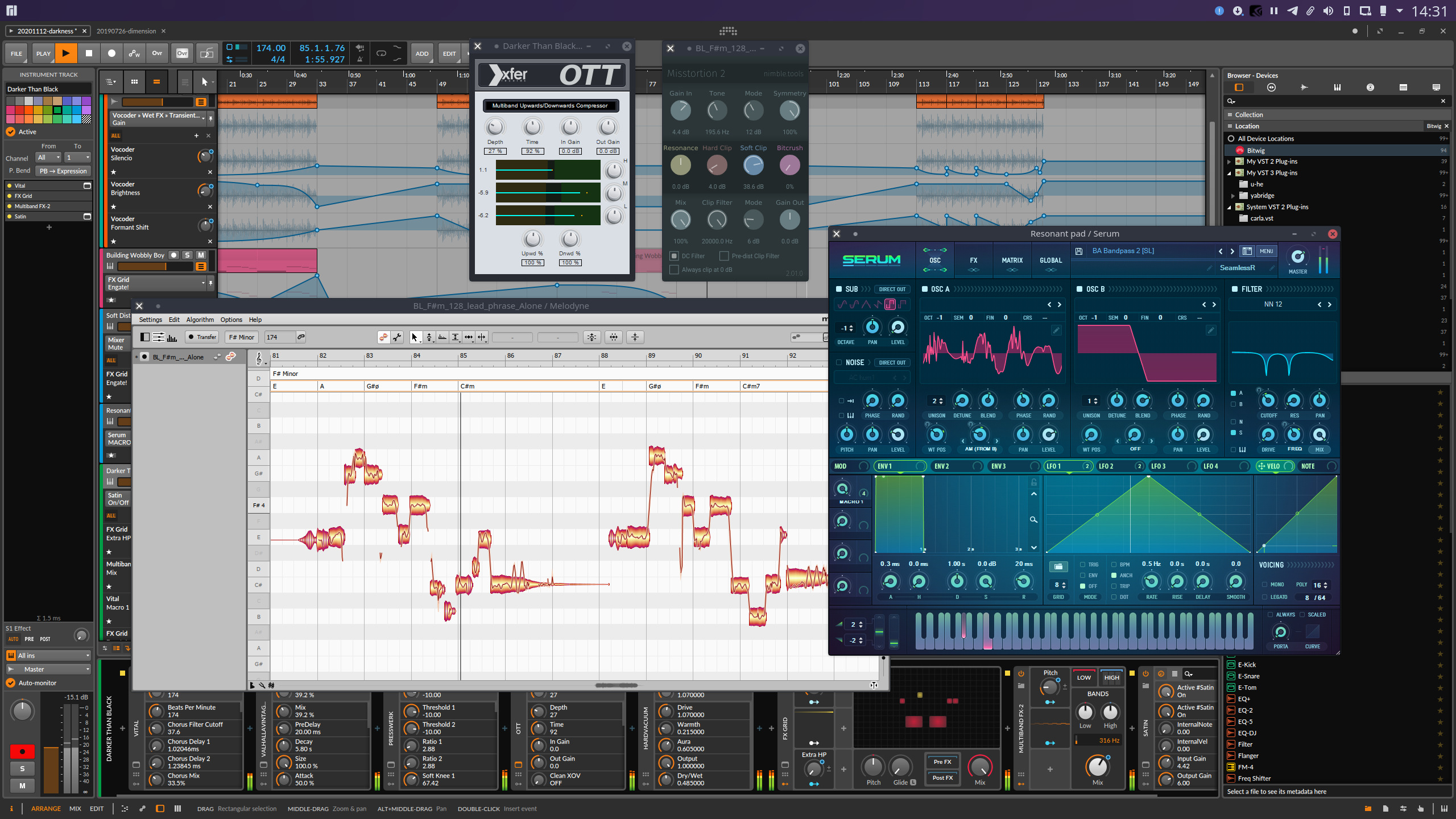

- Bedauerlich ist, daß ich "dssi-vst" nicht mehr kompiliert bekomme. Damit konnte ich vorher meine Win32-VSTs laufen lassen, was auch erstaunlich stabil funktionierte. Geht jetzt im Moment leider nicht mehr. Auch nicht in Carla (ist vom selben Autor). "Airwave" soll noch ein Ansatz sein, hab' ich noch nicht probiert, ging aber glaube ich auch nicht. Schade. Daran muß man noch arbeiten, denn ich habe schon noch das eine oder andere schöne Plugin, das ich damit gern nutzen würde.
yabridge sollte das können. Ich benutze es hier zwar mit den 64 Bit Plugins von AIR in Verbindung mit dem iLok gedöns. (Letzteres war ein Krampf, da gehen nur bestimmte ältere Versionen mit Wine) Laut Doku kann das aber auch 32 Bit Plugins.
yabridge sollte das können. ...Laut Doku kann das aber auch 32 Bit Plugins.

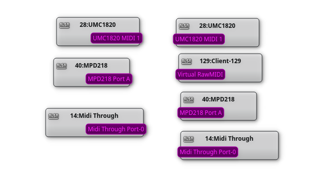

Tja und auf ein Mal sind aus heiterem Himmel heraus alle Audio-Interfaces weg. Ein Neustart bringt nichts.
Code:
systemctl --user restart wireplumber pipewire pipewire-pulse
Bringt auch nichts.
Interessant. Meine DAW konnte noch mittels ALSA auf die Interfaces zugreifen. Anscheinend ist Pipewire mit dem gestrigen Update (Ubuntu 24.04) teilweise entfernt worden. In dem Update war aber nichts bezüglich Audio zu sehen. Also schon auch ein wenig schräg...
Ev in Pavuctrl schauen im Tab "Konfiguration" ob die Interfaces aktiv sind bzw welches Profil die nutzen.
