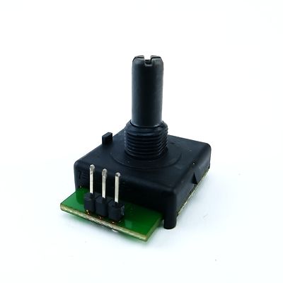

Das:
ach so, das ist eine andere technik. du würdest aber doch das gleiche damit machen, oder?
warum (oder ob?) man die nicht benutzt, weiss ich auch nicht. haltbarkeit? oder vielleicht ist das insgesamt zu aufwendig? du musst ja bei sowas jede umdrehung mitzählen. und am ende ruckelt es dann beim übergang oder so...
Na klar, würde genau so funktionieren wie ein Poti: Bahn auf Masse und Vref. Die Schleiferspannung, die Proportional zum Drehwinkel ist, wird von der Software über einen ADC abgefragt.
Bei den Endlospotis hat man halt zwei Schleifer die um 180° Phasenverschoben sind und woraus sich genaudo einfach eine eindeutige Podition bestimmen lässt. Mitzählen muss man da nichts und ruckeln tut auch nichts.
ach man macht das mit 2 leiterbahnen, das ist clever. (ich kenn das nur mit spiralen (merhfachdrehdinger) - oder halt mit unterbrechung.)
ich kann mir aber trotzdem nicht vorstellen, wie das ohne "mitzählen" funktionieren soll.
um deine frage zu beantworten; dem user sollte es jedenfalls egal sein, welche technik drinsteckt. hauptsache endlos.
