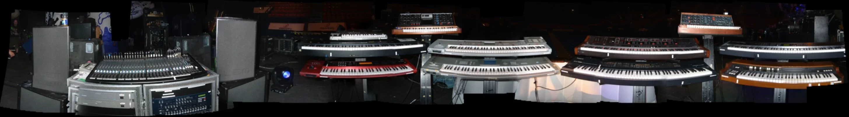

Wakeman hat - auch nach längerem (und feuchtfröhlichem) Gespräch mit seinem Keyboard-Tech - immer noch "ein Kästchen" aus den 80-ern und kann damit zentral alle Sounds an allen Maschinen und deren Verschaltung mit einem Nummern-Code für einen Song schalten. Die Sounds müssen aber vor dem Auftritt auf den jeweiligen Maschinen sein.
Bei Schiller letztes mal hängte sich der zentrale Rechner kurz nach Anfang eines Stückes auf, und dann ging gar nichts mehr. Der Neustart dauerte nicht lange und dann funkte wieder alles.

Ja, ich habe in meinen late Teens & early Twens Rock-Musik gemacht (Mitte 70-er bis Anfang 80-er). Stilistisch war und bin ich im ProRock angesiedelt, und da ist eine "Keyboard-Burg" seit den End-60-ern weit verbreitet:
So sah das in den 70-ern aus (da hat wirklich jemand ein verkleinertes Modell des Set-up's gebaut ;-) )
Das waren die 80-er/90-er
Und so sieht's heutzutage aus.
Was man auf den Bildern seit den 80-ern nicht sieht, sind die Rack-Versionen, die teilweise unter der Bühne standen. Und das ist heute auch noch üblich - mit entsprechend aktualisierter Technig - von SAGA bis Schiller (um eine große Stil-Bandbreite anzugeben).
Im Proberaum sind's hier und dort deshalb noch mehr, weil beim Song-Schreiben noch nicht klar ist, was man für Sounds und Tastaturen braucht. Wenn eine Set-List fertig ist, wird für die endgültigen Proben (ja, das macht man so bei Bands) das Synth-Set-up angepasst und reduziert auf die Geräte, die wirklich benötigt werden.
Man spielt ja Musik, was auf den Tastaturen und mit den Controllern realisiert wird. Enthalten darin ist sicherlich auch, Sounds live während des Spiels zu verändern, was aber eine eher geringere Bedeutung hat. Die Keyboarder waren früher zwischen den Songs damit beschäftigt, an allen Instrumenten die Sounds einzustellen, die für den nächsten Song benötigt wurden, und während den Liedern Soundeinstellungen zu optimieren oder zu korrigieren - ein Umstellen zwischen den Liedern war zunächst kaum möglich (erst mit der Technik zum Speichern von Sounds). Alle Instrumente in der Anlage mit Midi zentral - quasi mit einem Knopfdruck - selbst umzustellen wurde von Wakeman stark entwickelt. Heutzutage geht das eben über einen Rechner (oder weiterhin über einen Keyboard-Roadie :mrgreen: ).
Band-Keyboarder spielen ganz anders und haben andere Anforderungen als Solisten oder reine "Elektroniker". Man kann z.B. nicht eben mal einen Sound, eine Melodie oder das Tempo ändern, weil klangliche Durchdringung innerhalb der Band klar verteilt sein muss (Frequenzbereiche - wer soliert wann oder spielt wann ein Intro, etc.), weil Melodie-Themen einzuhalten sind (Solos mal ausgenommen), weil alle dieselbe Geschwindigkeit haben müssen und spontane Änderungen selbst prozessorgesteuert (Midi-Klick) nicht unabgesprochen laufen. Live ist halt doch nicht gleich live ;-) .
Insofern bin ich hier wohl ziemlich alleine auf weiter Flur und werde mich erst mal auf's Mitlesen beschränken.
