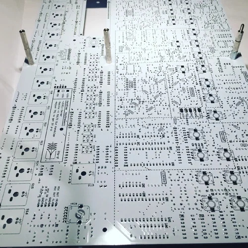

Ich störe mich ein bisschen an diese Aussagen, da ich viele professionelle Löter/Personen kenne die mit bleifrei kein Problem haben,
das es nicht regelmässig wird ist falsch !
Ich habe mehrere große Geräte wie den TTSH, Nava und sogar mein Deckardsdream (ca.20-40.000 Lötpunkte) bleifrei gelötet.
Bilder:
Wenn es zu Problemem kommt liegt es an der Lötstation, Bauteile, PCB, Temperatur oder an der Ungeduld des Löters.
Bleifrei dauert ca. 0.5sek. länger, da die "Nachwärmzeit" notwendig ist (sofort wegziehen wenn das Lötzinn fliesst klappt nicht)
