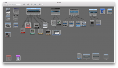

1. kann man nicht mehr als an 2 Ziele Midiclock schicken und den Versatz/Verzögerung auch nicht unterschiedlich einstellen?
2. das Start/ende der Audioaufnahme scheint nicht quantisiert - kann man das irgendwo einstellen ?

du kannst an zwei separate oder an alle ausgänge midi clock von logic aus senden. ich nutze immer "alle". du kannst im audio-midi-setup von OSX aber deine ganzen ausgänge separat verwalten und dort auch einstellen, wer midi clock empfangen soll und wer nicht. es lohnt sich ohnehin das einmal vernünftig einzustellen - logic übernimmt dann automatisch die einstellungen. der augang 3 von midiinterface xy heißt dann nicht mehr "midiinterface xy 3" sondern z.b. "Nord Rack".
bei mir sieht das z.b. so aus:
eine zeitverzögerung (delay) kannst du für midi in logic global für alle einstellen. aber natürlich kannst du auch jeden track einzeln noch mit einem delay versehen. da geht also alles.
