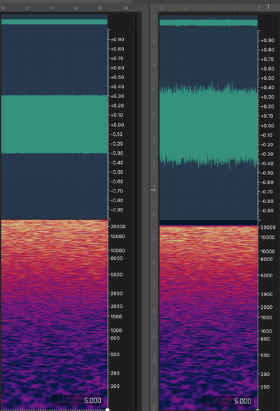

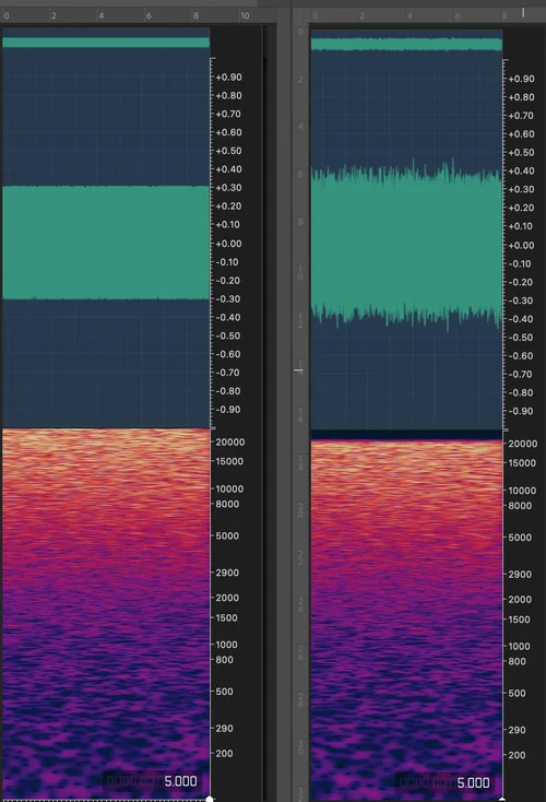

Frisst aber 4x so viel Ressourcen. Pro Plugin. Oversampling ist schonender und sauberer. Zumindest dem obigen Video nach.
Siehe diesen Abschnitt:
192kHz mit Fabfilter Saturn:
48kHz mit HQ-Funktion vom Saturn:
Die Reflexionen nach unten möchte man nicht. Das ist digitaler Dreck. Noch dreckiger sind die Reflexionen nach oben, aber diese sind bei 192kHz im nicht hörbarem Bereich.
Es wäre auch hier die Frage, wie weit sich das verbleibende Aliasing noch störend bemerkbar macht. Der Analyzer kann so empfindlich eingestellt sein, dass er ein dramatisches Bild zeichnet, man aber nichts mehr hört. Wenn danach noch ein dicker Multibandompressor folgt, kann das aber schon wieder anders aussehen. Da würden dann auch leise Signalanteile hochgezogen. Kommt also wie so oft im Leben drauf an...
Beide Varianten gehen mit einer gewissen Verfäschung einher (Aliasing vs. Filterartefakte) und man muss sich eben fragen, mit welcher man am Ende besser leben kann bzw. den Sweet Spot finden zwischen beiden Extremen.
Und speziell zum Video: Wenn das Plugin schlau ist (wovon ich bei Fab Filter ausgehe), würde es bei 192kHz und aktiviertem HQ kein bzw. weniger Oversampling betreiben, aber trotzdem ein "sauberes" Spektrum abliefern. Dafür würde es aber weniger steile Filter und weniger Rechenleistung pro Instanz brauchen. Damit könnte man den zuvor beschriebenen Mittelweg finden. Das wird leider nicht gezeigt oder ich hab es übersehen. So sieht ist es ein wenig Äpfel vs. Granatäpfel... bzw. als ob hohe DAW Raten grundsätzlich schlechter wären als Oversampling pro Plugin.
