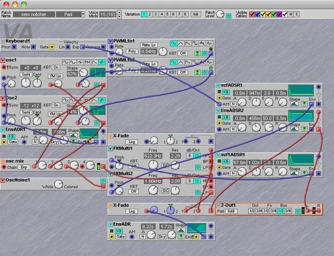

Das SEM macht wirklich einen Crossfade der permanenten Ausgänge der Filtertypen. Wenn man das nachbildet kommt man auf ähnliche Ergebnisse. Mit dem G2 genau so wie sonst. Man braucht halt nur Xfade Module dafür, dann geht das prima.

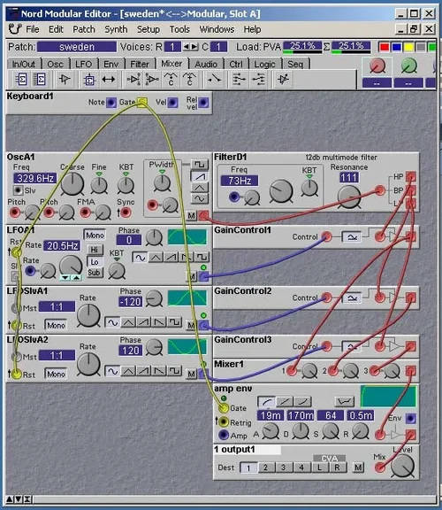

Habs mit 3 LFOs phasenverschoben versucht, hat auch den Vorteil das man in die Mitte noch den Bandpass nehmen kann, dafür ist der morph aber immer in Bewegung. Naja zum Testen langts.
  • nord-filter-morph.mp3
Je nach dem, was du brauchst, so ist es ja nur ein Bomi aus LP und HP. Wenn ein LP und HP ganz durchgehen gibt es ja...
Und bedenke, dass bei LFOs auch ein Bereich entsteht, der quasi den anderen Xfader außer Gefecht setzt.
