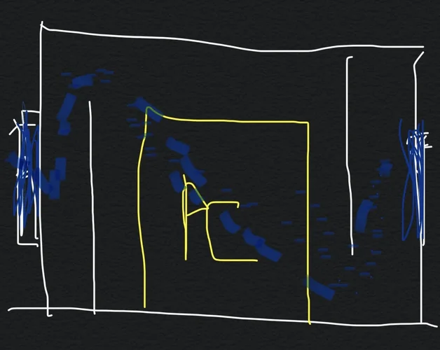

Man kann sich einfach einen großen Pappkarton bauen und den über den Rechner stülpen. Vorne und hinten zwei 30-40cm Lüfter dran, 300-400 Umdrehungen schnell, zwischen rein 2 Trennwände, und dann alles noch mit billigsten Dämmmatten ausgekleidet.
Fertig ist die mein Rechner ist absolut lautlos Hülle. Kosten liegen bei ca. 50€
Ich hatte sowas früher in der Ausbildung, Jahre lang. Weil mich laute Rechner schon immer total abgenervt haben. Das funktioniert wunderbar. Man hört überhaupt gar nix mehr. Ok, es ist gebastelt, billig und ziemlich peinlich. Aber es funzt wirklich super!
Jetzt mal eben nen Gehäuse aus MDF zusammenzutackern macht den bock aber auch nicht fett :D

Wenn man das MDF Gehäuse innen dämmt, Noppenschaumstoff sollte reichen, und man vorne-unten
und hinten-oben Lüftungsschlitzen freilässt, sodass das Gehäuse nicht im natürlichen Luftstrom behindert wird,
sollte es schon was bringen.
Ansonsten könnte man diesen kleinen Schrank mit Lüftungsschlitzen nach oben, insbesondere im hinteren Bereich unterstützen.
ja, nicht falsch verstehen, ich meinte nicht, dass das nichts bringt. Mit dem richtigen Luftstrom bringt das schon was. Es ist nur so, dass ein Metallgehäuse die Wärme besser abführt (einfach schon auf Grund der grossen Metall-Oberfläche), während sich so eine Holzkiste einfach ein paar Grad aufwärmen wird und die Wärme etwas schlechter abgeben dürfte. Aber für die CPU/Temperatur vs. Lautstärke ist das sicher eine ordentliche Maßnahme.

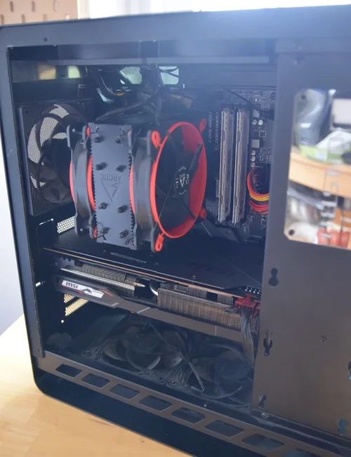

Ich Dödel hab eben gerade viel zu spontan ein Projekt abgeschlossen, mir einen mini-ITX- Rechner aufzubauen. Sieht toll aus und rennt auch (mittlerweile...) - ABER, die Lautstärke kommt ganz logisch mit dem Design... Alles viel zu klein und eng: auf dem minimalen Kühler dreht ein 6 oder 8 cm flacher Lüfter. Und den hört man nun mal.... Im Vergleich zu einem grossen Gehäuse mit ordentlich viel Metall am Kühler und grossen, langsam drehenden Lüftern...
Ich überleg schon, wie ich den finanziellen "Schaden" in Grenzen halten kann: das kleine Gehäuse doch auf den Schreibtisch, eine Notebook Ryzen CPU rein und Fotos bearbeiten (mein 2013er MBP ächzt eben schon recht mit den immer grösser werdenden raw-Fotos und Capture One) und im Studio doch auf ein grosses Gehäuse gehen, die Ryzen 7 3700X CPU lassen usw. Ich sehe sonst als Alternative bei mir nur, den Rechner doch in den Nebenraum zu stellen. Bedenken dort nur: was für neue Probleme handle ich mir damit ein? (Kabel durch die Wand, einschalten usw)
