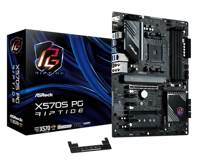

Hier mal nen paar Empfehlungen nach Funktionen geordnet für B550 Mainboards, fand das recht übersichtlich: https://www.only4gamers.de/bestes-b550-mainboard/. Außerdem noch nen Vergleich zu B450 und X570ern. Ich persönlich werde mir bald ein B550er holen, finde die liegen einfach in der goldenen Mitte. X570er sind zu teuer, A520er kannste vergessen wenn man den PC fürs Gaming will.
M.i.a.u.: HorstBlond
Danke für den Link ?
Ich werde das Gigabyte B550I Aorus Pro AX ITX verbauen.
Gründe:
Solide Verarbeitet und sehr moderne Anschlüsse
8 Phasen mit 90A
2x M.2 Slots

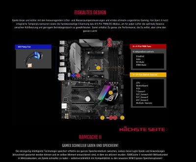

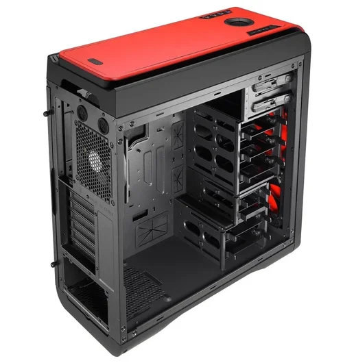

Ich habe mir 2017 einen leisen PC zusammengebaut. Er besteht aus einem großen gedämmten Midi Tower Gehäuse mit fünf 120mm Lüftern.
Die Lüfter werden über das Temperatur-Management-System meines ASUS Mainboard gesteuert. Als Grafikkarte verwende ich die Intel Onboard GPU.
Alles schön leise. Das Ding steht bei mir unterm Schreibtisch und stört kein bisschen :))
Folgende Komponenten habe ich verbaut:
Aerocool EN52582 Midi-Tower PC-Gehäuse
Netzteil: BeQuiet 530W
Mainboard: ASUS ROG STRIX B360-F Gaming
CPU: Intel Core i5-8600K (6 Core)
RAM: 16GB
5x FAN BeQuiet 120mm
CPU Kühler : DARK ROCK TF
2x SATA Festplatten 3TB Gesamt
1x PCIe SSD Samsung EVO 250GB
CPU Kühler BeQuiet DARK ROCK TF
Mainboard ASUS ROG STRIX B360-F GAMING
Mein Midi-Tower
Gruß Rolf

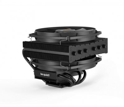

Schönes Gehäuse das hatte ich auch auf dem Schirm wollte dann allerdings unter 5 Liter bleiben :)
Noctua NH-L9i ist vermutlich die beste Lösung bei 54mm Platz, er hat halt nur mit 2 Heatpipes, ein Upgrade wäre den darauf verbauten Noctua NF-A9x14 PWM durch einen Noctua NF-A9 PWM mit 25mm zu ersetzen.
(Differenz von 14mm zum 25mm ist, dass der 25mm etwas ruhiger läuft und mehr Luftdurchsatz hat was dann der Kühlung zu gute kommt)
Du wärst dann mit 48mm immer noch in den 54mm welchen das Gehäuse Platz bietet.
Den 80mm Gehäuse-Lüfter könnest Du ev. durch einen Noctua NF-A8 PWM chromax ersetzen.

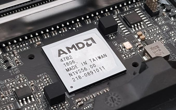

ich bin ja schon ab und zu partiell eingeschränkt... Also, der dickere Noctua ist bestellt.
UND: der, der nervt ist doch der Chipsatz-Lüfter. Der drehte mit über 5000 und es ist bekannt, dass alles über 2600 oder so nervt. Hab erstmal im Bios die Einstellungen angepasst, dass der bis 70° erstmal nur mit 20-30 % dreht. Dann ist das alles schonmal besser, wenn auch nicht gut. Auch den CPU Fan und den im Gehäuse hab ich runtergefahren. Der Chipsatz wird dann jetzt aber schnell mal über 70° warm. kA, ob das noch gut ist... Der werd ich auch mal forschen, ob man den austauschen kann. I'll keep you posted...
  • #54
Und hat der Noctua NF-A9 PWM mit 25mm etwas gebracht?
70° warmer Chipsatz ist auf Dauer sicher nicht ideal aber es hat schon einen Grund warum der X570 nicht Passiv läuft.
  • #55
ich habe ihne noch nicht abgeholt, keine Zeit... Und ich wollt noch irgendwas anderes bestellen und dann nur 1x fahren...
Hmm, ja 70° fühlt sich nicht gesund an - vlt muss da auch ein neuer Lüfter her. Und vlt muss ich dann mit einem Kompromiss aus Laufstärke und Temperatur leben. Gibts denn faktbasierte Empfehlungen, wie warm der werden darf?
P.S. und/oder die Kühlerpaste: das habe ich gerade gefunden: "Can't speak for all X570 mainboards, but my Gigabyte X570 Master's chipset temp dropped by 15°C after replacing the plastic-like thermal pad with Thermal Grizzly Kryonaut paste."
  • #56
Tach auch - Update: ich habe jetzt einige Verbesserungen aufs Mal gemacht:
  • CPU-Lüfter ausgetauscht (auf den dickeren Noctua)
  • Chipsatz Wäremleitpad ("Kaugummi"...) ersetzt durch eine Kombi aus Kupferpad, 1.5 mm stark und WLP
  • Chipsatz -Nähmaschinen-Lüfer ersetzt.
  • Ein wenig Housekeeping (Kabel, hauptsächlich das breite, flache PCI-e für die Graka jetzt hinterm Mainboard verlegt. Ich denke, dass es eigentlich so gedacht ist, dass er über den Kühler-Lüfter der CPU liegt; das macht aber vom Airflow her einen schlechteren Eindruck)
Ergebnis: Jetzt wird langsam ein Schuh draus!
Grösster Erfolg: Die Chipsatz-T lt. Bios und HWInfo bleibt im Idle-Betrieb jetzt deutlich unter 50°, so bei 45. Wahnsinn, mehr als 20 °C! Ich denke, das ist das Kupferpad. Der Lüfter macht selbst bei Voll-Speed keinen Unterschied mehr; der Noctua ist super leise, also kommt der im Bios vlt auf das "lautlos" Profil. Schon bekloppt, dass sich die Hersteller für den x570 bashen lassen, aus meiner Erfahrung jetzt hauptsächlich, weil sie Kaugummis für den Wärmetransport verwenden... In der Produktion würde eine ordentliche Kühler/Wärmeabtransport-Lösung nur sehr wenig mehr kosten...
Die CPU ist auch ein wenig kühler. Hab ich aber noch nicht unter Last testen können, schätze 5 °C. Aber auch hier: bei Vollspeed hört man ihn, er stört dann vlt auch noch, aber schonmal besser als vorher. Wenn ich das Gehäuse jetzt noch in ein Rack mit Tür stelle bin ich glaub ich zufrieden. So ganz geheuer ist mir die T noch nicht, aber ich teste mal.
Den Gehäuse-Lüfter konnte ich nicht austauschen. Der gekaufte Noctua ist zu "dick" - der passte kaum ins Gehäuse, nur mit sanfter Gewalt und dann klemmte das flache PCIe Kabel direkt dran, das war mir nicht geheuer. Ich habe also erstmal den alten, flacheren wieder eingebaut. Der muss ja nicht so schnell drehen und ist daher okay so.
Alles in allem ein rechtes Gebastel (am heftigsten: den kleinen Chipsatzlüfter musste ich absägen, weil 4 cm gross, der Asrock-Kühler aber nur 3,8 cm... Jetzt ist eine Seite quasi "offen", sieht schlimmt aus, funktioniert aber), aber ich bin jetzt erstmal zufrieden und werde wohl auf dem System (mini ITX auf x570 Basis) bleiben.
