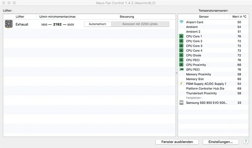

hi zolo - wärst du evtl. so nett und würdest du mal einen screenshot von den temperaturen bei macs fan control machen nachdem du eine weile mit ableton gearbeitet hast ?
also ich nehme an du verwendest dieses lüftertool, oder ?
mich würde es interessieren was für werte andere haben - ich kann bei mir selber nicht wirklich nachvollziehen warum der rechner mal wärmen und mal eben nicht warm wird.
danke
anbei mal meine daten - logic ist am laufen und chrome - sonst nichts...
oder besser gesagt: ich finde es seltsam dass manchmal bei 1800 die temperaturen geringer sind als wenn ich manuell 2200 einstelle - also bei gleicher auslastung
