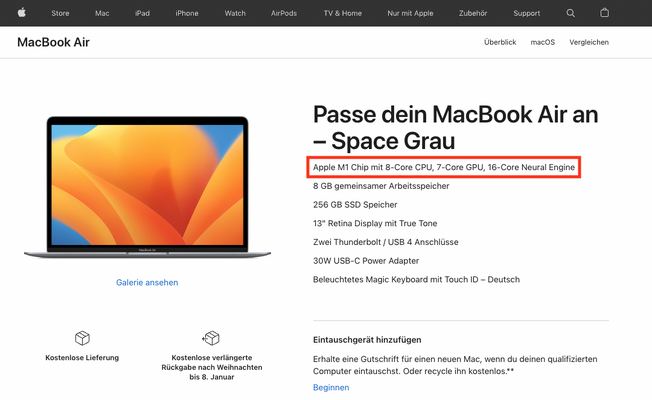

Das MacBook Air M1 gibt es neu leider nur noch mit 7 GPU-Kernen. Kann höchstens sein, dass Händler noch vereinzelte Altbestände haben. Ansonsten kann ich nur unterschreiben, dass das M1-Air grandios ist. Ich hab das Teil (8 GB RAM, 512 GB SSD) nun schon seit fast 2 Jahren und es begeistert mich immer noch wie am ersten Tag. Mein bester Mac bislang.

Das AIR M1 hatte von Anfang an immer die Variante mit 7 GPU . Das ist nicht neu und ist ja eh zum Glück auch vollends wumpe für Audio
Dass das neu ist, hab ich auch nicht geschrieben. Neu ist, dass Apple die Version mit 8 Core GPU nicht mehr anbietet.
M1 Air gibt es nur noch in 8/16, etwas anderes liefert Apple nicht mehr, aber vielleicht findet ihr ja noch irgendwo was.
