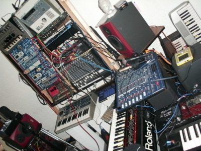

tongenerator schrieb:
wei oh wei oh wei, das sieht wirklich sehr abenteuerlich bei dir aus. Man sieht das bei dir gearbeitet wird. :mrgreen:
Jo. Und ich dachte, mein provisiorisches Setup wäre das pure Chaos :mrgreen: Mein Mischer ist zB. gerade noch ohne Deckel in Betrieb (Meßzwecke).
