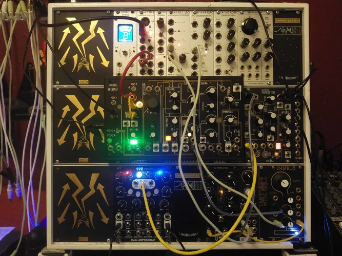

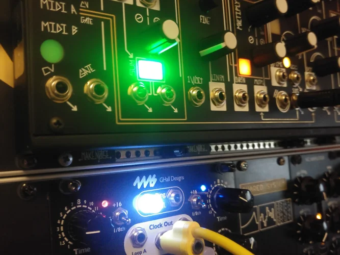

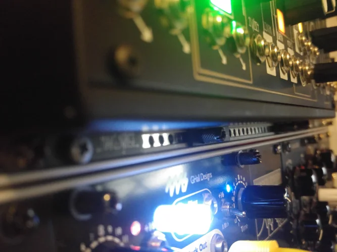

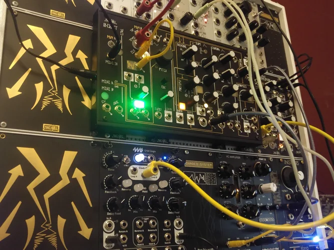

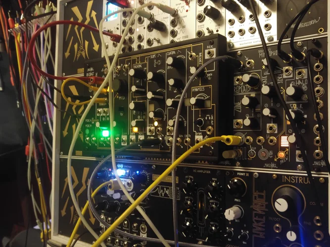

ich hab ihn jetzt im Rack untergebracht.
Mit der 12Volt Stromversorgung läuft alles easy, konnte da keinen Unterschied feststellen.
Habe von einem defekten Netzteil einen Winkelstecker abgeknipst und die Kabel an einen Busstecker angelötet.
Da musste dann eine Abdeckblende drüber.
Sind die beiden mittleren Pins, unbedingt vorsichtshalber am Stecker nachmessen, ob auch die Polung stimmt.
Die Befestigungsbohrungen habe ich mit einer kleinen Rundfeile etwas nach außen hin aufgefeilt, sind nur 1,5 Millimeter.
Falls man das nicht möchte, so kann man die Rackschiene lösen, die Gewindeleiste herausnehmen, einmal Mitte des 0-Coast durchschneiden und wieder einsetzen.
So kann man die einfach etwas nach auseinander schieben.
