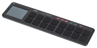

Im übrigen tritt der Bedarf nach solchen Wandlern ja nicht erst bei der Verwendung von "Superduper-Touchscreen-Controllern" auf, sondern schon bei eher schlicht gehaltenen Controllern, wie z.B. der von Dir erwähnten Korg Nano-Serie. Letztlich sind einzig die individuellen Anforderungen des Anwenders entscheidend. Und da könnte ein Entscheidungskriterium eben der geringe Platzbedarf der Korg Nano-Serie sein, der den verständlichen Wunsch befeuert, diese – oder gleich mehrere davon – unabhängig vom Computer zur Steuerung von MIDI-Geräten verwenden zu wollen.

letztlich muss man nicht so einen geschwollenen Ansatz eines Werbetext formulieren... und btw.. deine NanoController sind dazu entwickelt wordem um sie am Laptop zu betreiben, sprich wenn man z.B. unterwegs seine Plugins machen will ;-) nur mal so zur Info

Und hilfreiche Kleingeräte wie der Kenton MIDI USB Host und iConnectivity iConnectMIDI sind dazu entwickelt worden, solche Controller auch ohne Computer verwenden zu können.
So ist doch allen gedient.

Exakt! Das iConnectMidi-Teil ist genau das was ich gesucht habe (mein Dank an den Poster): Ich möchte gerne die NanoKontrol verwenden um sie direkt auf meine Gitarre zu schrauben und damit Hardware-Synths zu steuern, die ich über den MIDI-Pickup/Axon 100 spiele. Aufgrund der geringen Größe kommen da ja fast nur die Nanos in Frage, und die haben eben nur USB. Und am Rechner hängt schon genug anderes Zeugs ...

USB-Devices wie z.B. die Geräte der Korg-Nano-Serie sind keine USB-Hosts, deswegen funktionieren die von Dir gelisteten USB-MIDI-Interfaces nicht mit ihnen (u.a. sind deswegen die Steckerformate an USB-Hosts und USB-Devices unterschiedlich). Diese MIDI-USB-Interfaces funktionieren nur, wenn sie USB-seitig an einem Computer betrieben werden, der dann die "Infrastruktur" eines USB-Hosts bereitstellt. Die von Dir gelisteten Interfaces stellen selbst keinerlei USB-Host-Funktionalität zur Verfügung, das machen nur die erwähnten Geräte von Kenton und iConnectivity.
