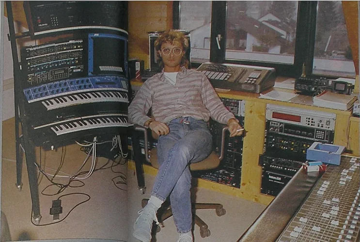

der Bass-Sound bei "Maria Magdalena" klingt für mich nach PPG. In den späteren Video-Clips sowie Live-Gigs stand auf der Bühne immer ein DX7 (das gehörte sich so ab Mitte/Ende der 80'er).
Die glasigen Sounds kommen vorwiegend aus PPG 2.3. Cretu hat den auch bei dem Album "Die Chinesische Mauer" verwendet und ich meine mich zu erinnern ein Interview gesehen zu haben, in dem er stolz gezeigt hat, wie er seine Samples in den WaveTerm B lädt.

Afair sagte Cretu im 85er Fachblatt Interview, dass er bei Bässen auf das PPG System schwört.
