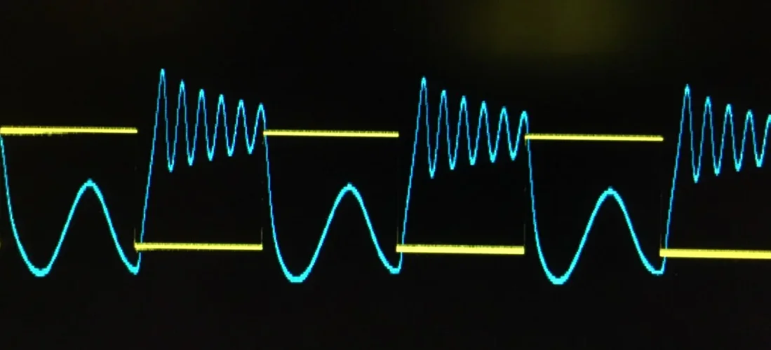

- Selbstoszillation und 1V/Oktave Ansteuerung! Bei 8:05 zeige ich eine Oszilloskopmessung diesbezüglich. Nicht nur ist das 1V/Oct Tracking präziser als mancher VCO, die Sinusamplitude bleibt auch stabil und die Einschwingzeit nach Steuerspannungssprüngen ist quasi unhörbar. D.h. es gibt keine Glide Effekte wenn die Pitch CV mal über ein paar Oktaven hoch oder runter springt. Das alles ist nicht nur ein nettes Gimmick, sondern sehr wichtig für analoge FM Synthese. Man kann den VCF also auch super als FM VCO nutzen und bekommt somit quasi zwei vollwertige Module in einem und nicht nur ein gutes Filter und einen "akzeptablen" Sinus Oszillator.
