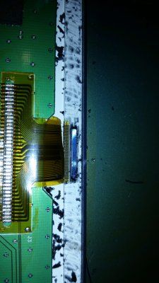

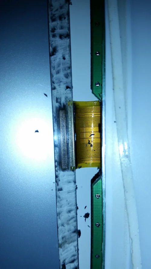

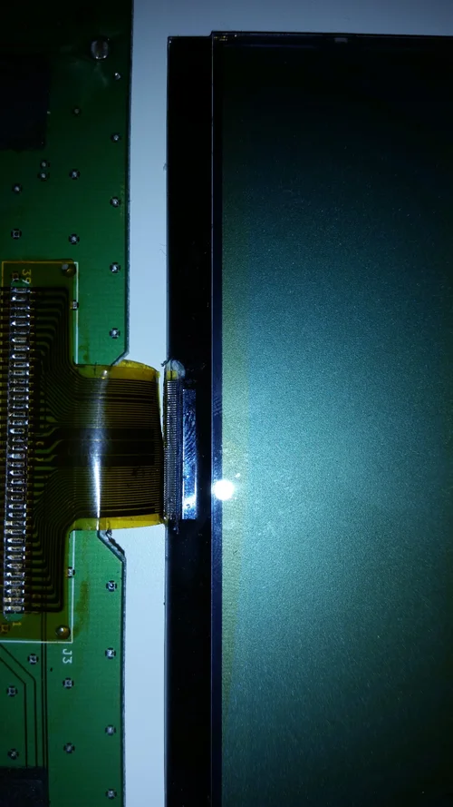

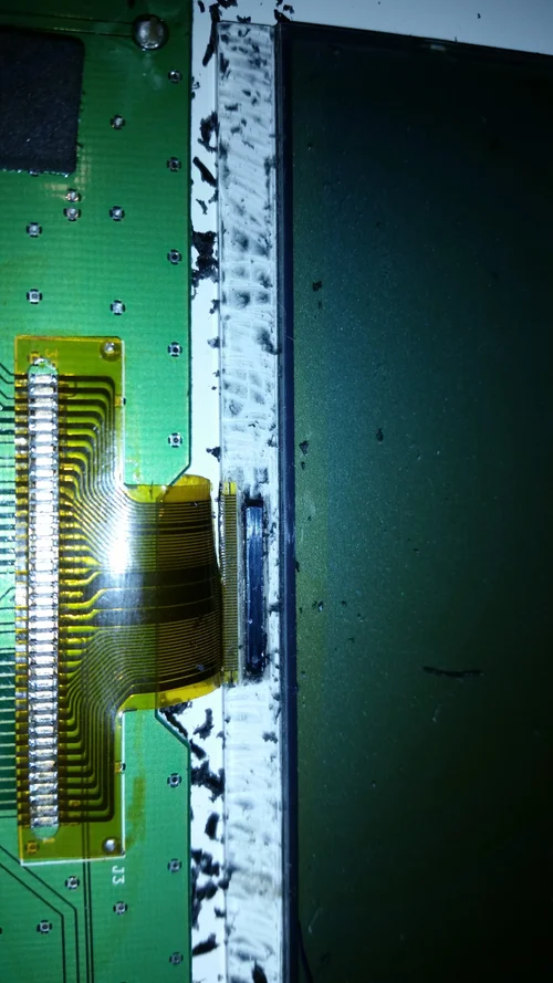

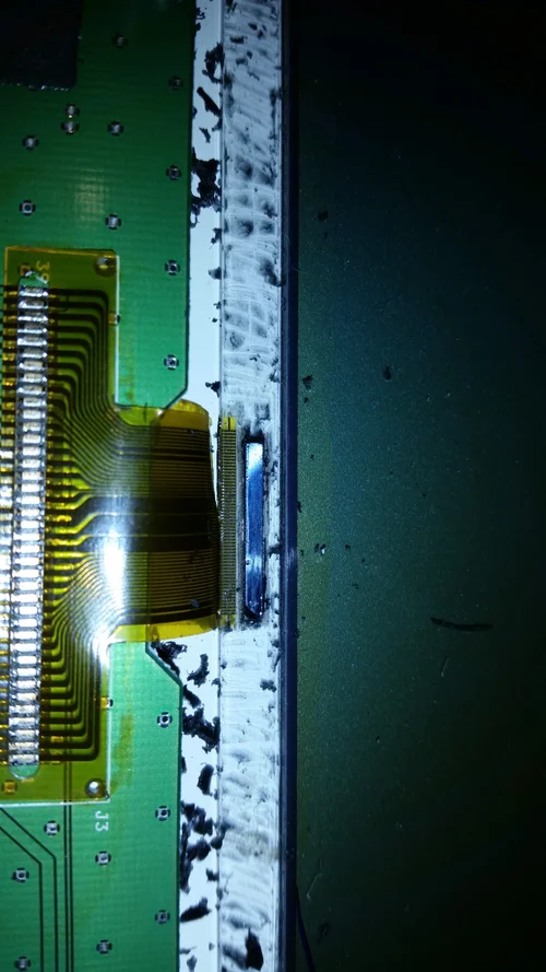

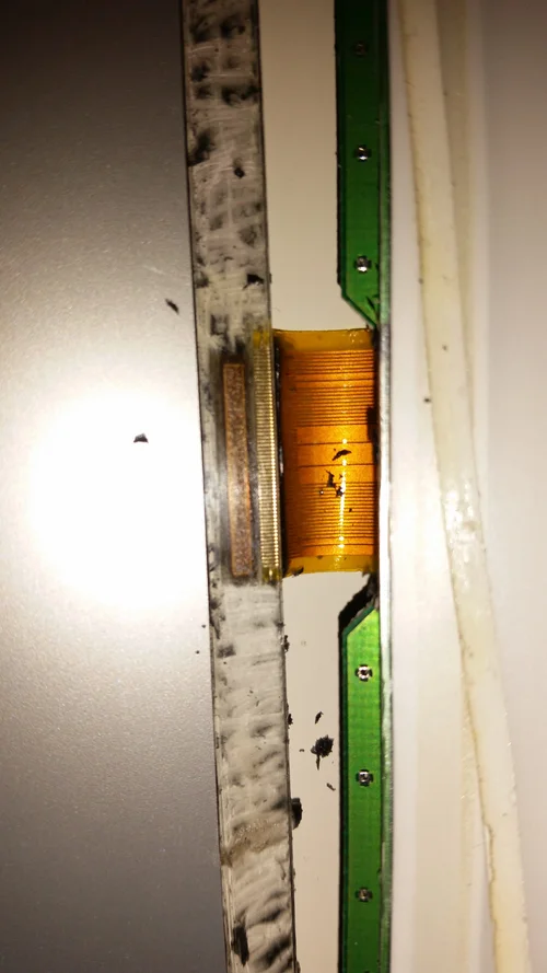

Maschine MK1 Displaytausch
so gar ne Eigene Seite...Ich kenne diese Art Displays einfach nicht. Es gibt keine LED, wie auch eben die Falschaussage von NI...die Typen haben einfach keine Ahnung, weil sie ihren Service von eine Subfirma machen lassen :selfhammer:
Kann man Ihnen ja nicht mal anlasten, aber das sie mir auch keinen Encoder benennen wollten, sondern "Schick die Kiste her, wir machen das", was ja nicht meine Intension war, halte ich für höchst fragwürdig !
Leider kann ich nur 1MB große Bilder hier hoch schieben, die Orginalen sind 4,5MB und können gern verschickt werden!!

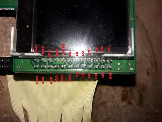

"For the sake of completion" - nachdem meine MK2 den Geist aufgab (diese war schon bei Gebrauchterwerb für schmales Geld ziemlich faulig und es musste an vielerlei Stellen neue Leiterbahnen gezogen werden) , wollte ich die Displays anderweitig verwenden und hab das Teil analysiert. Es sind Displays mit einem ST7626-Controller, 3.3V; leider gibt es dazu auf dem freien Markt kein 1:1-Equivalent (mehr), geschweige denn eines, dessen Flexkabel man 1:1 auf das Adapterbord klemmen kann, scheint ein Single-Job für NI gewesen zu sein, d.h. wenn Kauf&Verfügbar, dann nur bei NI. Meine Info dient nur dazu, wenn man von einer kaputten Maschine die Displays weiterverwenden will. Die Initalisierungssequenz des Controllers kann man in dessen Datenblatt finden. Ob der Controller auch in den MK1-Displays steckt, weiß ich nicht; ich vermute aber, das es die gleichen sind, nur mit verdrehter Polarisation.
Pinout im Anhang. Keine Garantie und Haftung auf Richtigkeit. Wichtig: Alles 3.3V-Pegel. C/D entspricht "A0" im Datenblatt, "Dis1" und "Dis2" selektiert entweder das linke oder rechte Display, "Reset" resettet beide Displays. Die restlichen Pins am Adapterboard (mitte/ende andere Seite) haben keine Funktion; dienen nur der Arretierung/Ausrichtung.

Leider "Nope". Die Auflösung von 256*64 als (F)STN-Display (kein OLED) in Kombination mit dem Controller, Displaygröße und passendem Flexkabel ist nicht zu finden. Vielleicht gabs die mal vor vielen Jahren, aber mittlerweile vom Markt genommen. Manche OLED-Displays haben den gleichen Controller, bringt aber nix, da deren Auflösung zu gering ist. Vielleicht gibt es LCDs mit befehlskompatiblem Controller; dann hat man aber immer noch das Problem mit dem Flexkabel; das 1:1 passen muss. Ich bin der Meinung, das die LCDs damals exklusiv für NI angefertigt wurden.
Es wäre theoretisch nicht umöglich, eine andere Displayeinheit mit einem zusätzliche Microcontroller oder ASIC und verfügbaren Displays zu verwenden und zwar in der Art verknotet, das man über die Stifleiste die Befehle an die originalen Displays abfängt, die Befehle dekodiert, aufbereitet und auf die neuen LCDs schreibt, denn der Microcontroller der Maschine schreibt nur auf die LCDs und liest nicht davon. Aber ich glaube kaum, das sich das rentieren würde.
Kleine Korrektur: Der Controller ist ein ST7529 (für Graustufendisplays; effektiv hat das MK2-Display Graustufen, werden aber nicht verwendet); hat aber den gleichen Befehlssatz wie der ST7626 (für RGB-Displays). Leider ist aber auch unter diesem Controller kein 1:1-Ersatzdisplay zu finden. Weiß nicht, was NI damals geritten hat, ausgerechnet dieses Display zu verwenden; es gab bereits geläufigere Grafikdisplays; aber das hätte ja einen Austausch einfacher gemacht *hust*. Von den seltsamen Drehencodern mit zwei Widerstandsbahnen für die Analog-Digitalwandler zur Positionsbestimmung, die nicht den klassischen Inkrementalgebern entsprechen (welche auch länger halten würden) ganz abgesehen.
