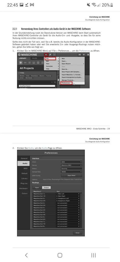

Da hier fragen zu den Treibern kam.

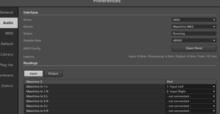

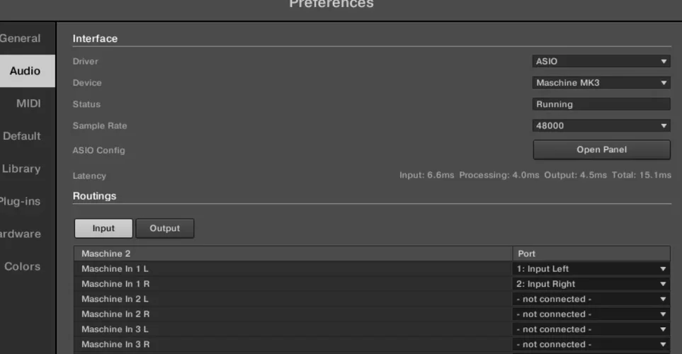

So müßte es in der Konfiguration der Maschine Software aussehen. Sofern du sie Standalone benutzt.

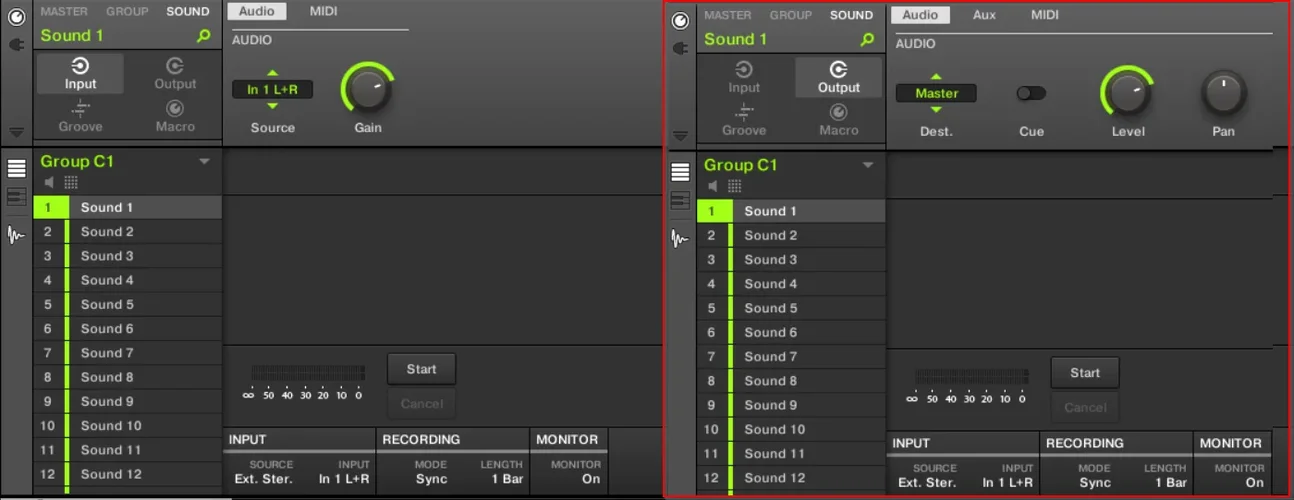

Wie hast du die Eingänge der MK3 konfiguriert?
Eine Gruppe mit der entsprechenden Eingangs und Ausgangskonfig. Ich gehe dabei davon aus das du mit Klinken Kabeln den Stereo-out des Montage mit dem Line-In der MK3 verbindest.
Ja genau so schaut es aus bei mir. Standalone? Ja keine andere DAW dahinter falls du das meinst.
Ich währe schon froh wenn ich es erstmal so hinbekommen würde.
Eine Gruppe mit der entsprechenden Eingangs und Ausgangskonfig. Ich gehe dabei davon aus das du mir Klinke den stero aut des Montage mit dem Line In der MK3 verbindest.
Ja ganz genau so hab ich es bei mir.

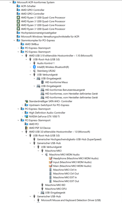

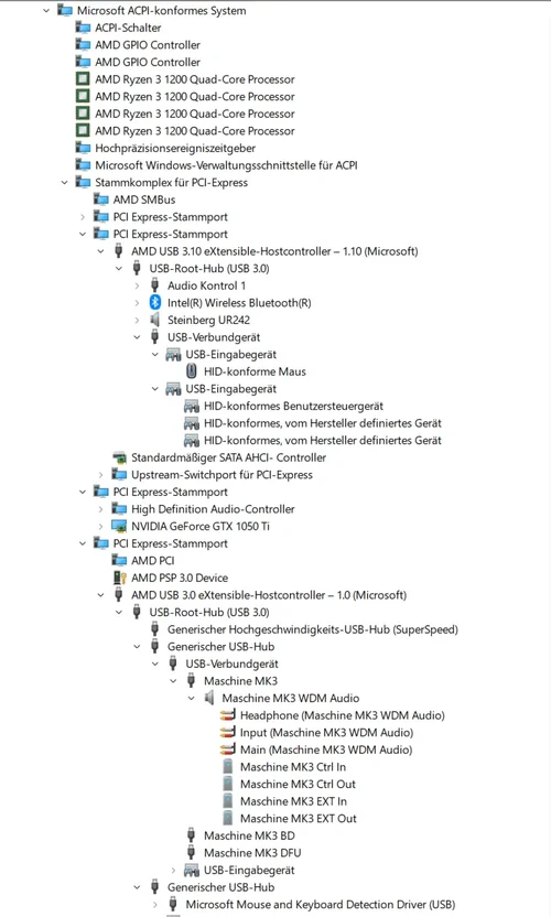

Du kannst auch mal deine USB Verbindungen als Screenshot Posten.
Gerätemanager öffnen (Rechtsklick auf "Dieser PC" im Explorer und dann verwalten wählen.
Unter Menü Ansicht dann "nach Verbindung" wählen. Evtl sieht man da was.
Du must dann acpi konformes System aufklappen.

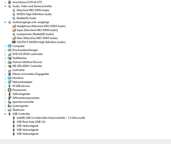

Mein Gerätemanager sieht ein bisschen anders aus. Ich hoffe du siehst auf dem Bild was du sehen musst.
