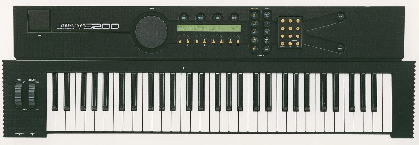

Hab mich für eine Yamaha YS200 entscheiden, es war sehr günstig und die Tastatur soll gut sein. Außerdem find ich das Design irgendwie "erfrischend"
alter das ding sieht mal richtig geil aus. 1a 90s retro. will ich auch, wenn auch nur fuer an die wand haengen.
ist da fatar drin?
Yamaha hat nie Fatar verbaut, die stellen ihre eigenen Tastaturen her. Von den Japanern hat nur Korg eine Zeitlang Fatar eingebaut, in der Phase nach Yamaha und vor dem Kauf der Fertigung von Matsushita, Kawai bei den K5000 Modellen und Roland, allerdings nur deren Europe-Niederlassung in italien, die mal SIEL war.
Bei Yamaha hatte ich bisher zwei Erlebnisse - die Tastatur vom CS1x war grottig, die vom AN1x sehr gut
Wenn die vom YS200 so ist wie vom AN1x, wäre ich schon vollauf zufrieden

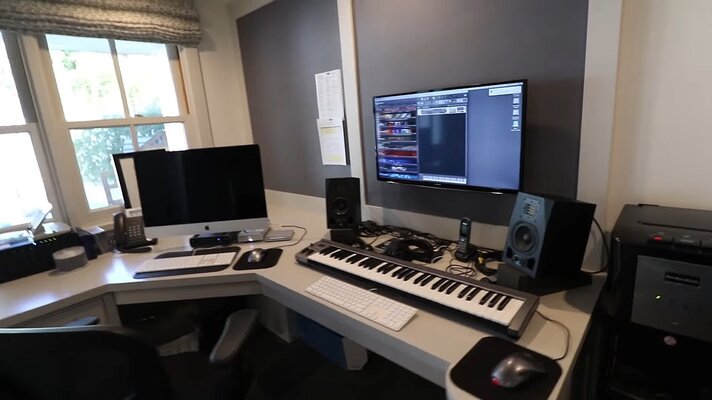

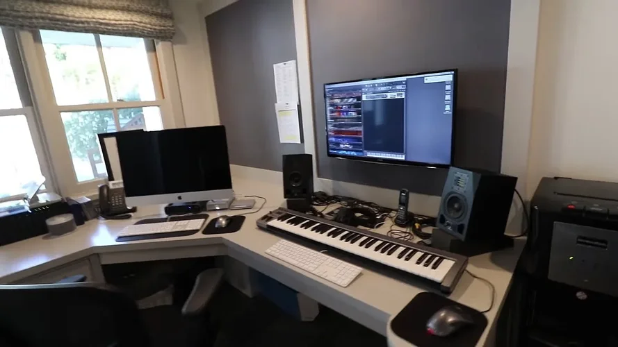

Bei Harry Gregson-Williams ist in einer seiner Studioecken auch Billo zu finden (siehe Bild):
Acorn Masterkey 61. Als ich das gesehen hatte, legte ich mir die auch zu. Mein damaliges UMX war mir einfach zu sperrig und lautstark.
Kostete um die 70 € und hat eine sehr flüssig spielbare Tastatur... auf den ersten Eindruck fühlt sie sich zwar "spielzeugmäßig" an, aber spielt sich doch recht angenehm (und ich nutze sonst u.a. gewichtete Klaviertastaturen/Fatar Studio 900/Kawai Klavier)... und vor allem... sie klappert nicht (wie ein großer Teil meiner Vintage-Keys aus den 80/90er)... und seit 5 Jahren läuft sie problemlos und spielt sich wie am 1.Tag ohne jegliche Ausleierungserscheinungen oder Aussetzer.
Damals gab ich ihr höchstens 1 Jahr- und bin doch noch immer positiv überrascht von dem Billigteil.
