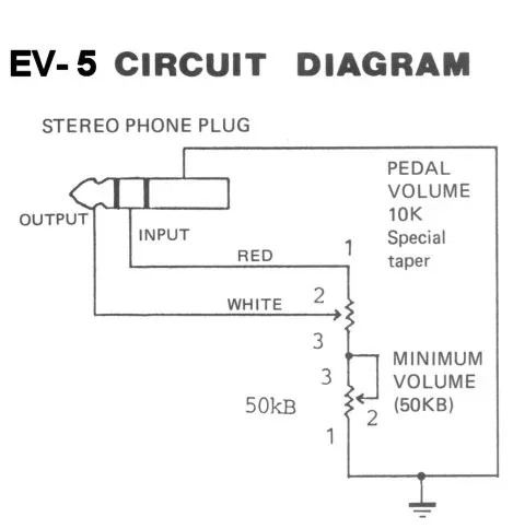

Am EV-5 musste ich erst die Minimum-Wirkung richtig einstellen; dann funktionierte es korrekt.

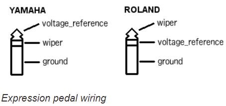

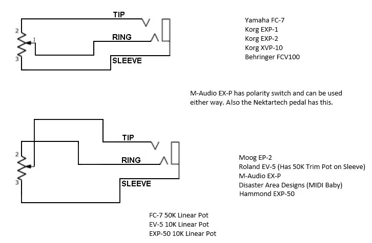

Erstaunlicherweise haben die Roland-Pedale (EV-5) und das Yamaha FC-7 eine unterschiedliche Polarität.
Hier gibts es Bauanleitungen für Adapter:
Fertigkauf:
Danke @Summa und @Uli_S
Gemäss der Bauanleitung scheint die Polarität beachtenswert.

Ein FC-7 z.B. beinhaltet keinerlei Halbleiter - ist nur ein Potentiometer drin.
Ein FC-9 z.B. beinhaltet eine aktive Elektronik (9V-Batterie oder Netzteil), welche jedoch nur in der Schalterstellung "NORM" = 'Volume Pedal' aktiv ist. In der Schalterstellung "CV" arbeitet das Pedal genauso wie ein FC-7 - es ist hierfür jedoch keine Stromversorgung nötig.
Hier mal die Schaltung des EV-5 (passiv, 2 Potentiometer, davon eines zum 'Trimmen' des Lautstärke-Minimums):
