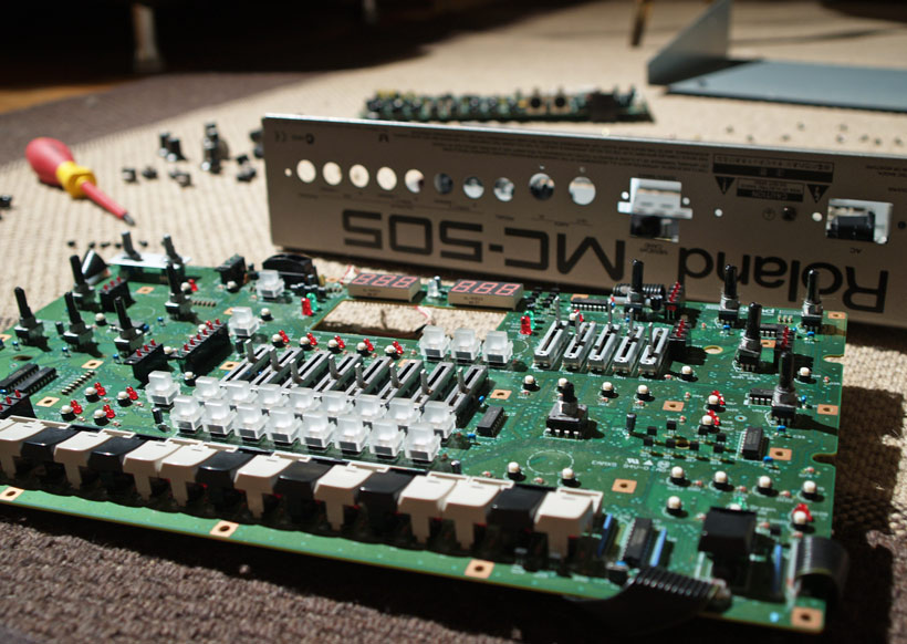

Hi,
meine 505 musste schmerzen ertragen :lol: , der Resonanz Poti is abgebrochen :? , also direkt auf der Platine sind die Lötpunkte abgerissen, beim auseinander bauen is der Poti allerdings noch dazu in seine einzelteile geflogen.
Hat einer zufällig noch einen passenden Poti oder gibts die irgendwo günstig(bzw in Deutschland) zu kaufen?
Vielen Dank schonma ;-)
Greetz
Skibbie

p.s.: Das Reso Poti ist auf dem Panel Board mit VR5 bezeichnet und hat die
Bestellnummer 01013556 (RK09L1140 10KB)
Wenn Du die Maschine dann ja sowiso komplett zerlegt haben wirst, wäre es eine Überlegung
wert, vielleicht auch das Display auszutauschen - sehr viele MC-505 leiden an ausfallenden Zeilen
in der Anzeige, nicht reparabel bzw. nur im Austausch zu beheben > Bestellnummer 01343223
(DM1628-0AAB - LCD Unit)
:lol: hab meine auch so wie du einfach aufm teppich zerlegt und alles verstreut aufm boden gehabt :twisted: . Danke für die Infos werd ich gleich mal anrufen ;-) . thx
