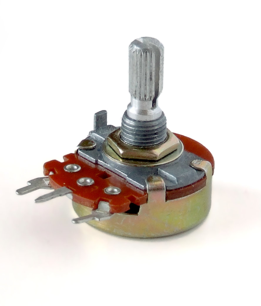

Das sind eigentliche ganz normale Potis, die Achse läuft aber über ein Getriebe, sodass man viele Umdrehungen der Achse braucht, um das Poti einmal durchzudrehen.

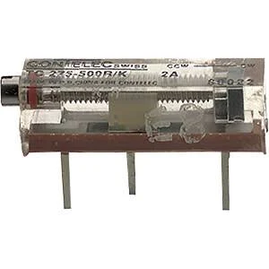

Das Gewinde ist entweder ein Spindelgetriebe:
oder (seltener) ein Planetengetriebe (da habe ich kein Bild).
Statt nicht mal 360 Grad bei einem normalen Poti, kann der gesamte Bereich z.B. auf 10 Umdrehungen erweitert werden.
Das erlaubt ein sehr präzises Einstellen!

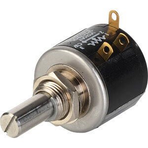

Es gibt 2 Möglichkeiten:
Entweder Mehrgangpoti (Spindeltrimmer wurde ja schon genannt, die 'richtigen' funktionieren im Grunde nach dem gleichen Prinzip):

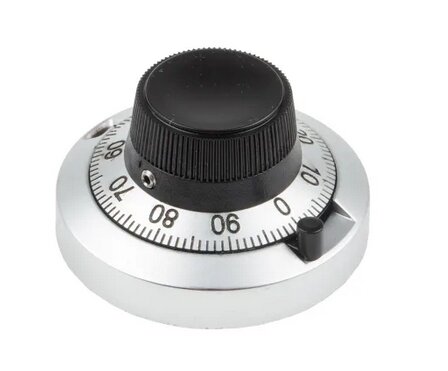

Oder: Getriebeknopf. Hiermit kann man ein normales Poti quasi in ein Mehrgang-Poti umwandeln, da sich im inneren des Knopfs ein entsprechendes Getriebe befindet:
Jenzz
Das sieht eher aus wie ein Knopf mit Skala für Mehrgangpotis statt Getriebeknopf. Das Getriebe dient nur dazu die 10 Umdrehungen des Potis auf einer 360 Grad Skala darstellen zu können.
Ja, Du hast recht....
Aber es gibt beides, ich habe hier einen alten Tektronix Generator, der hat intern ein normales Poti für die Frequenz, aber der Antrieb ist durch einen Getriebeknopf 10fach untersetzt.
Aber stimmt schon, das Ding ist mechanisch viel grösser (Planetengetreibe) als das Teil in meinem Bild...

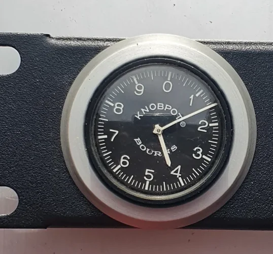

Der Mentor 125.3 ist natürlich toll, aber 22 Euro pro Knopf? Das ist echt eine Ansage. Und das rentiert auch nur mit präzisen Cermet-Potis, die auch nicht für 1,35 zu haben sind...
Den gibts seit Jahrzehnten. Der wurde gerne bei Radios als Sendesuchknopf nachgerüstet. Teuer war der schon immer. Hab den hier nur verlinkt um der Vollständigkeit wegen, vielleicht will ja jemand in die Vollen gehen.
