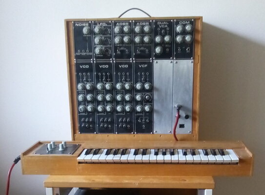

Mein Elektor Formant

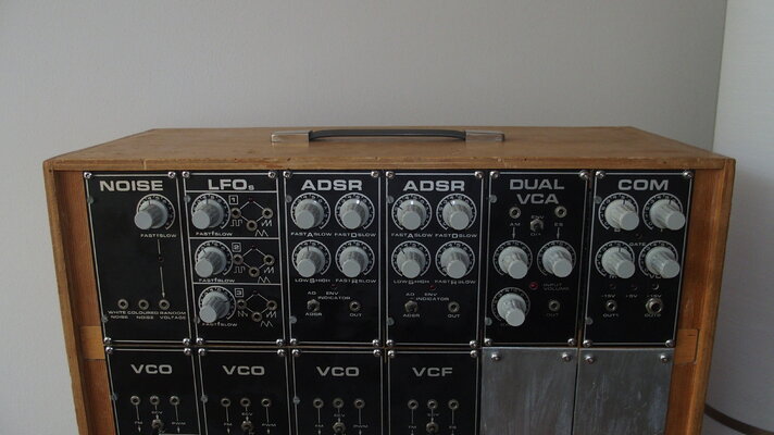

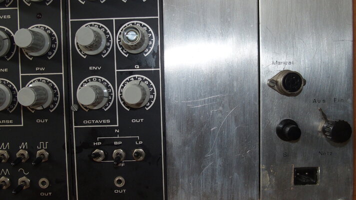

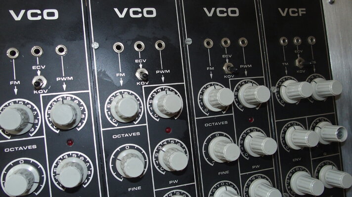

Schön sauber, auch von innen. Funktioniert noch alles?
Ja, alles funktioniert. Das COM-Modul war tot, da musste ich ein IC tauschen und bei einem VCO war ein Kippschalter hin, den habe ich auch getauscht.
Man müsste eventuell mal alles neu abgleichen.

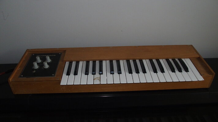

2 Knöpfe sind beschädigt, aber das ist nur Optik und man könnte für wenig Geld dem KB-Interface 4 neue Knöpfe spendieren und die alten als Ersatz nehmen.
230 Volt-Buchse auf der Frontseite (ALU-Blech ) Uiuiui . Das wäre mir zu gefährlich ! :respekt:
Besser sowas in die Rückwand einbauen (die ist doch bestimmt aus Holz ,oder ?) :
Ein echter Klassiker! Toll.
Dennoch würde ich das nochmal nach Schutzklasse I verkabeln, man hat ja schon Pferde vor der Apotheke kotzen sehen. Früher hat man das nicht gemacht. Ich habe das bei alten Geräten, die ich habe/hatte, immer nachgeholt.
Danke für eure Hinweise zum Stromanschluss. Folgendes zur 'Verteidigung':
  • Damals fand ich das sicher genug, weil die netzseitige Verkabelung vor dem Trafo sehr übersichtlich war (lahmes Argument, aber ich habe genommen, was da war und damals hatte man noch keine Eurokabel zum Säue füttern, aber jede Menge Rasiererkabel). Heute würde ich es nicht mehr so machen.
  • Ich will das Teil sowieso verkaufen, dann kann der neue Besitzer nachbessern.
  • Bis dahin bin ich mit dem FI-Schutzschalter auf der sicheren Seite (im Gegensatz zu damals).
Naja, der FI-Schutzschalter wirkt aber auch bloss wenn der Schutzleiter angeschlossen ist. Ohne denn hat er keine Funktion ...
Ich denke mal Sie meinen den FI-Schutzschalter im Sicherungskasten der Wohnung ?
...und welchen Fall genau meinst Du hier?
Ein Schutzleiter verhindert nur, dass Teile desGehäuses unter Spannung stehen, wenn ein Defekt eintritt, und genau in dem Fall schlägt der FI (RCD) zu, wenn man hinlangt. Dann wischt‘s Dir eine, aber es passiert nichts, weil der Strom weg ist, bevor er 30mA erreicht.
"Eine Person berührt aktive Teile unterschiedlichen Potentials. Es handelt sich dabei um zwei oder mehrere Außenleiter unterschiedlicher Phasenlage oder um einen Außenleiter und den Neutralleiter. Dabei befindet sich die Person auf einem elektrisch relativ gut isolierenden Standort gegen die Erde und hat keinen Kontakt zu geerdeten Objekten oder dem Schutzleiter."
Man hat ja schon Pferde vor der Apotheke kotzen sehen, aber wahrscheinlich hast du recht, dich sicher zu fühlen. Nix für ungut.

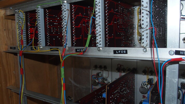

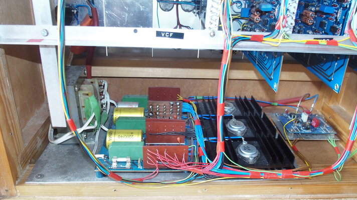

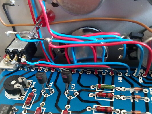

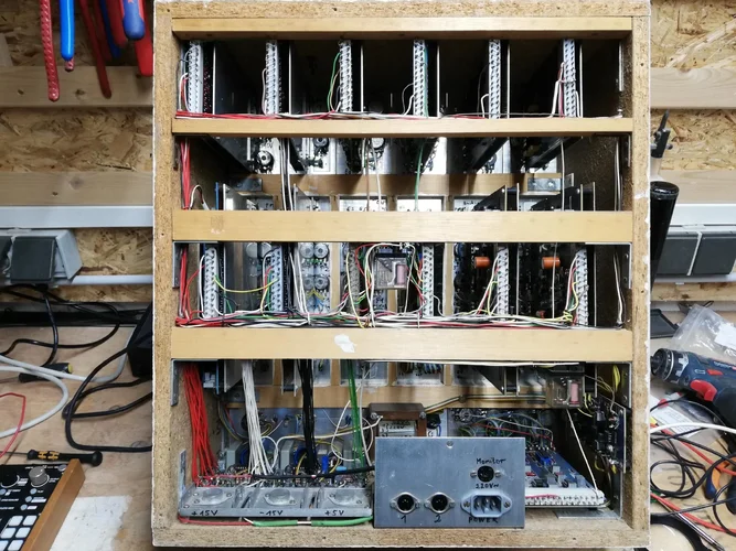

@arcasys : Bei Deinem ist die Verkabelung der Potis sehr sorgfältig. Was mich aber vor allem begeistert ist das selbst gebaute "Rack"-Schienensystem bei Deinem. Ich hab ja momentan auch so einen auf der Werkbank, dessen Rackschienen sind ebenfalls selbst gebaut. Der Mensch hat damals keine Gewinde in die Profile geschnitten, sondern Muttern mit Zweikomponentenkleber auf die Rückseite der Löcher geklebt.
Die saubere mechanische Arbeite bewundere ich sehr.
Achja: Ist eigentlich schon mal jemandem aufgefallen, dass bei einigen Platinen die Anordnung der Potis und Buchse verkehrtherum layoutet wurde? zB beim ADSR-Modul sind die LED, der Schalter und die Buchsen oben auf der Platinen, aber unten an der Frontplatte. Das gleiche beim Noise-Modul.
PS: das Keyboard ist zwar rar, aber die Federdrahtkontakt sind ein Graus.

Um das Thema vielleicht abzuschließen: Man kann meinen Formant mit etwas Nachsicht als Gerät der Schutzklasse II bezeichnen. Die aktiven Teile unterschiedlichen Potentials liegen nur innerhalb des Geräts, das heißt, wenn der Hinweis 'Vor Öffnen der Rückwand Netzstecker ziehen' befolgt wird, besteht keine Gefahr.
Vielleicht noch ein kleines Beispiel: Du hast bestimmt einen HiFi-Verstätker oder ähnliches mit Metallgehäuse und Eurostecker zu Hause. Wenn nun die Kabeldurchführung der Netzleitung beschädigt ist, das Kabel durchscheuert und die Phase Kontakt mit dem Gehäuse bekommt, dann hast du ohne FI ein Problem. Da ist der Rasiererstecker sicherer.
Beim LFOs Modul ist es noch schlimmer . LOL

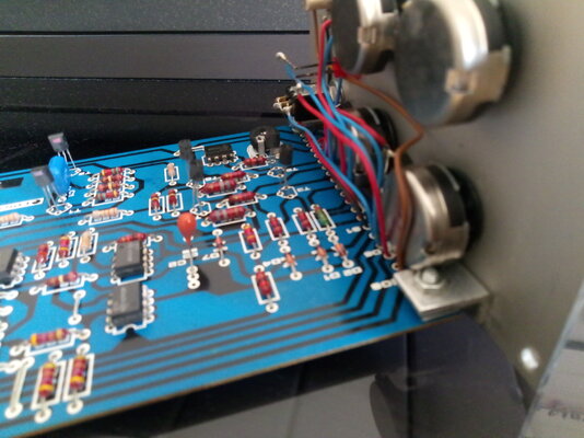

Da musst Du Befestigungswinkel nehmen. Gibts sogar mit M3 Gewinde. zB: https://www.tube-town.net/ttstore/montagewinkel-mit-m3-gewinde-10-x-11-mm.html Suchbegriff "Montagewinkel mit M3 Gewinde".
Das wichtigste ist aber, dass Du Dir über die gesamte mechanische Lösung klar wirst. Also: was für einen Rahmen benutzt man? Wie werden die Buchsenleisten befestigt? Achtung: weder die Formant-Frontplatten noch die Platinen halten sich wirklich an die Euro-Norm (s.u. -> (*)). Du kannst nicht davon ausgehen, dass ein "von der Stange" gekaufter Baugruppenträger für den Formant passt!
Ich rate dringlich zu folgendem Vorgehen: Löte erst mal nur die Steckerleiste in die Platinen. Dann konzipierst Du die gesamte Mechanik: Platinen an Frontplatte, Frontplatte in einen Rahmen, hinten Trägerleisten für die Buchsenleisten. Prüfen, dass die Steckleiste korrekt in der Buchsenleiste sitzt, wenn die Frontplatte fest im Rahmen verschraubt ist. Die Kontakte dürfen nicht zu weit aus der Buchsenleiste rausschauen (ist zB beim Formant ganz oben der Fall), sollen aber auch nicht zu knapp sitzen (sonst verbiegt es die Platine, was dann Leiterbahnrisse gibt).
Bei der Kombi Frontplatte-Platine musst Du berücksichtigen, dass die Verkabelung zwischen Platine und Potis Platz braucht. Die Lötanschlüsse auf der Platine sind eigentlich zu weit vorne. Entweder Du quetscht die Kabel zwischen Platine und Potis (zB beim Bild oben beim ADSR gut zu sehen) - dann wäre die Europlatinen-Racktiefe ok. Oder Du montierst die Platine mit etwas Abstand zur Frontplatte (wie bei meinem Bild oben), dann ist Platz für die Kabel, aber die Einbautiefe stimmt nicht mehr.
Wenn Du also die Frontplatten-Platinen-Kombi mechanisch fertig hast, dann machst Du Dich an den Rahmen.
Und erst wenn die gesamte Mechanik steht, dann bestückst Du die Platinen und verkabelst sie mit den Bauteilen auf den Frontplatten. Die Platinenbestückung darfst Du meinetwegen vorher machen, aber das Verkabeln der Frontplatte ist wirklich der letzte Schritt.
(*)Ich habe gerade einen Baugruppenträger bei apra.de aus Einzelteilen zusammengestellt, da ich feststellen durfte, dass die Frontplatten nicht wirklich Normgerecht sind. Die Frontplatten ragen über die Nase der Frontmontageleiste raus. Jetzt, wo er da ist, durfte ich feststellen, dass auch die Löcher in den Frontplatten zu weit außen gesetzt sind.
Die VCO-Platinen funktionieren eh nicht in den norm-gerechten Steckerleistenpositionen der Doppeleuroplatinen (die nämlich zweimal auf Höhe der 3HE-Platinen wären).
PS: Falls Du das Netzteil noch nicht aufgebaut hast: Spare Dir die Mühsal und baue einfach eines mit 78xx / 79xx Spannungsreglern. Oder nimm gleich ein fertiges Schaltnetzteil mit +5, +15, -15.
Ich habe nochmal 2 Fotos vom ADSR gemacht, wo man den Abstand zur Frontplatte gut sehen kann- Da ist nichts gequetscht. Meine Winkel habe ich übrigens damals aus einem Alu-L-Profil gesägt und gebohrt, besser, du kannst welche kaufen! Der Abstand Frontplatte zu Platinenkante ist bei mir immer 5mm.
Hallo @arcasys
Damit meine ich: die Formant-Platinen sind exakt 160mm lang - wie Euroformat-Platinen sein müssen. Wenn man sie in Euroformat Baugruppenträger mit festen Rückleistenpositionen einsetzt, dann ist die Rückleistenkante exakt bei 160mm. Wenn man zB Dein Modul anschaut, dann sind zwischen Platine und Frontplatte immer noch 2 oder 3 mm "Luft". Das bedeutet, dass das Modul in Bezug zur Europlatinennorm zu lang wäre. Und bei Dir sind schon die Kabel verdammt eng an den Potis dran. Würde man die Platine wirklich komplett an die Frontplatte dranschrauben (wie es die Norm vorsieht), dann würden die Potis die Lötanschlüsse für die Kabel überdecken.
Sobald man einen eigenen Baugruppenträger baut, ist das kein Problem, weil man die Position der Rückleisten selbst bestimmen kann.
