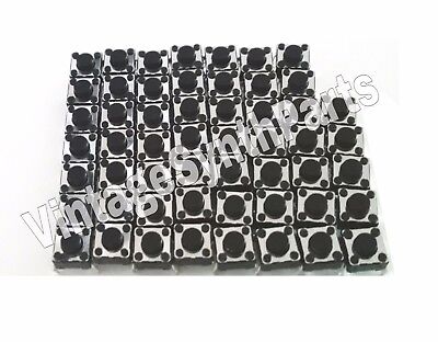

Leider scheinen die Taster (die auf dem Bedienfeld) den Geist aufzugeben. Am Donnerstag funktionierten alle relativ gut, aber schon heute funktionieren zwei (die rechte 3- und die 6-Taste) nicht mehr.
Ich hatte das noch bei keinem Synthesizer. Sollte ich versuchen die zu reinigen, oder komplett ersetzen?
Ich hab schon ein bisschen gesucht, und das hier gefunden: https://www.ebay.de/itm/274320080367
Das würde passen, weil ich die Fader auch noch ersetzen möchte. Soll ich dieses Kit kaufen?
... selber reinigen geht ja bei den geschlossenen Tastern nicht. Ausser durch mehrfachen Gebrauch (Selbstreinigung).
Dein Vorschlag mit dem Kit kannst Du umsetzen, sofern Du Dir das zutraust.
Der Verkäufer ist sehr in Ordnung, hab auch schon Ersatztaster zu Kawai SX210/240 geordert, alles Bestens.
Edit:
Wer nicht gleich alle Taster ersetzen möchte, kann hier bei "Gregor Walbeck's Synth-Parts" in Deutschland auch Einzelne beziehen.
https://www.synth-parts.com/produkte/taster/5643/taster-5-mm-fuer-roland?c=1278
Naja, mehr als die alten Taster aus- und die neuen einlöten ist es ja nicht. Mein Korg Poly 61 funktioniert nach meiner Reparatur (Batteriewechsel) auch einwandfrei.

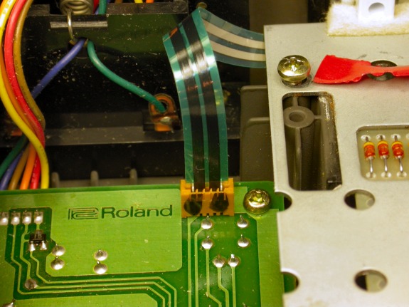

Bei meinem D-50 funktioniert der Aftertouch noch ein "Klitze-kleines-Bisschen", aber nur bei massivem Druck und Fader auf höchster Einstellung. Da ich in den D-50 in den 80igern neu gekauft habe (damlas nach einigen Jahren wieder verkauft --> Sampler musste her ;-) und vor ein paar Jahren einen gebrauchten in optisch gutem Zustand gekauft -> Nostalgie), weiß ich natürlich, dass der Aftertouch ursprünglich zwar nicht super sensibel (Fader stand bei mir immer auf 10), aber eine durchaus brauchbare Funktion im Neuzustand hatte.
Ist ja ein altbekanntes Problem (wie auch bei D-70 etc.) mit dem nach all den Jahren nicht oder kaum funktionierenden Aftertouch; dabei geht es ja nicht um die im Internet leicht zu findenden Anleitungen der Reinigung der Carbon-Kontakte unter den Tasten (Behebung von Tasten- oder Anschlagdynamik-Problemen).
Sondern es liegt meiner Vermutung nach entweder an einer defekten Verbindung des kleinen Flachbandkabels (hat sich gelöst oder Leitung defekt -> ggf. mit leitfähigem Lack reparierbar).
Oder es ist - da bei meinem Exemplar noch ein Minimum an Funktion vorhanden - eine starke Verschmutzung des Aftertouch-Strips in Verbindung mit Korrosion der Übeltäter. Dies würde eine vorsichtige Zerlegung und Reinigung des Strips erforderlich machen (Ausgang ungewiss..). Hier sieht man den weißen Strip im Bild unten am Ende der Tasten-Auflage. Mein D-50 dürfte min. ebenso verschmutzt innen sein nach all den Jahren und wer weiß wie oft er live gespielt wurde, auch wenn er bei Gebrauchtkauf noch gut erhalten ausgeschaut hat...
Guy Wilkinson, der maßgeblich bei den bekannten Modifikationen von Roland JX-10 und MKS-70 mitgewirkt hat, hat den Aftertouch Strip eines JX-10 erfolgreich gereinigt. Denke, das könnte man auf einen D-50 übertragen, oder?
Hänge mich daher mal hier ran: Habt ihr Tipps für mich und wißt ihr jemanden, der den Aftertouch schon einmal repariert hat (insb. Reinigung des Strips) und mir helfen könnte?

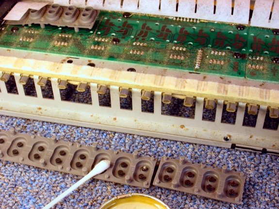

p.s.: Verlinkte Bilder und Anleitung zur Tastatur-Reinigung.
Ist ja ein altbekanntes Problem und vermutlich eine gesamt Reinigung inkl. der konduktiven Schicht unter der Tastatur erforderlich...
Hab hier nur eine Anleitung für einen Roland JX-8P, wird wahrscheinlich auch für den D-50 passen.
Der ganze Aftertouch-Streifen kann auch ersetzt werden.
Einfach mal beim Roland Servicecenter Deutschland nachfragen.
Hatte ich für meinen JX-8P damals am Ende auch so gemacht, denn der Zusammenbau des ganzen Sandwiches ist nicht gerade
einfach zu bewerkstelligen.

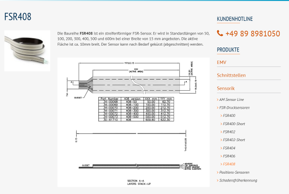

Sofern Du einen D70-Ersatzstrip bekommst, würde ich das versuchen. Ablängen kann man ja immer noch.
Von Fatar gibt es einen Aftertouchstrip der eventuel auch passen könnte, muss mal in meinen Unterlagen nachsehen ob ich da was finde. Werde dann hier berichten.
http://www.fatar.com/Pages/TP_8SK.htm#

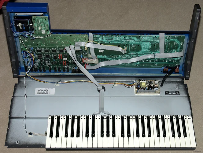

Im Oberheim OB12 ist meines Erachtens ein solcher Streifen verbaut worden, hier ein Foto von meinem Gerät,
geschossen anlässlich des Displaytausches. Ist ja auch nur eine 4-Oktaven Tastatur.
