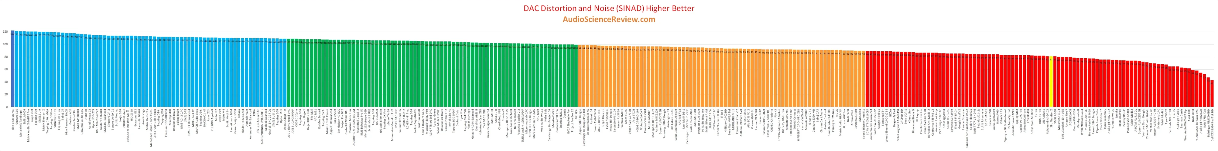

Hier mal Messreihen zum Phonitor x mit DAC, ich weiß nicht wie der sich zur Version 2 verhält, aber 2700€ für das gebotene ist schon nicht so toll
Hier die Einordnung des X in die Reihe aller gemessenen Amps in THd+N - roter Bereich..

Okay, ich kann wie gesagt nur für den Phonitor 2 sprechen... und hier in erster Linie in seiner Funktion als Kopfhörerverstärker. Zudem wird das Stereosignal für die Monitorboxen (ein paar olle Neumann KH 120) aus dem RME UCX ebenfalls durch den Phonitor geroutet... macht was aus im positiven Sinne. Will damit sagen, dass ich nicht ausschließlich über Kopfhörer mixe... ich bin da eher hybrid unterwegs.
