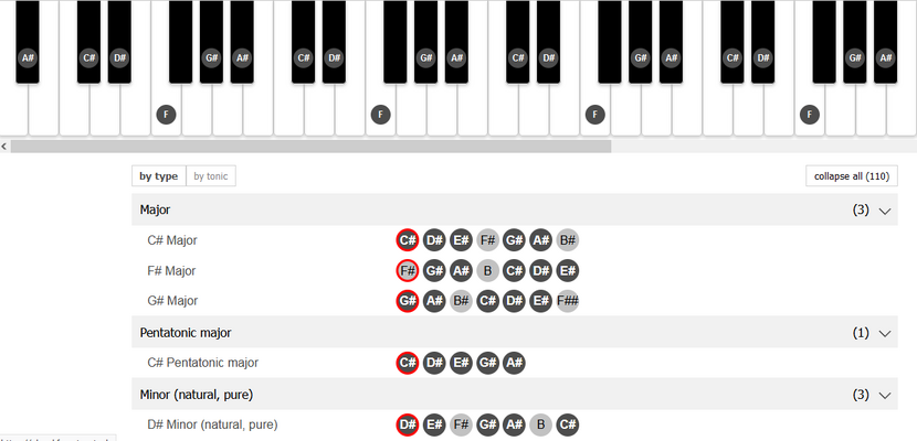

nutz mal das hier: https://musmath.com/tools/scale-lookup/piano
tippe die Noten an die du genannt hast. und dann zeigts dir darunter an wo es hindeutet bzw. wenn du alle Noten hast, welche Tonleiter es ist.
es ist nur eine Annäherung. du hast ja nur 4 Noten genannt bzw. hören wir diese. Um jetzt zu wissen in welcher Tonleiter es wirklich ist bräuchten wir mehr Informationen, z.B. vom gesamten Track was in anderen Bereichen noch verwendet wird. Wenn da Übereinstimmungen sind und weitere Noten, die zu einer Tonleiter passen, dann müssten wir die Tonleiter insgesamt haben und können dann auch den Rückschluss ziehen, welche Tonleiter jetzt speziell der Bass hat. Ich glaub aber eher nicht dass der Bass eine andere Tonleiter spielt als der Rest im Track. (Oder es ist eine Paralleltonart in Dur.)
