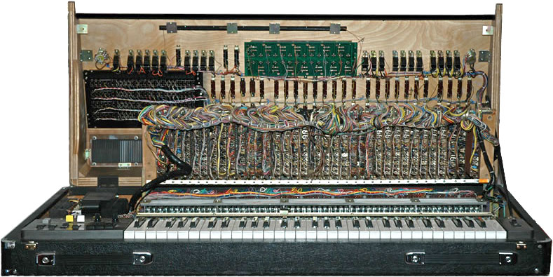

Hier sind zwar viele Kabel drinnen, aber alles hat seine Ordnung:
Das hier nun ist die wahre (Flachbandkabel-) Hölle:
Man wird ja das Gefühl nicht los, dass man den MM bei Moog damals etwas früh, also noch eigentlich im Prototyp-Stadium aus der Fabrik geschoben hat...
Hier ist der Stand so, dass ich die Punkte zwar gefunden habe, aber an der Stelle jetzt doch abbreche,
da ich in keinem Fall in dem Teil herumlöten werde. (Egal, wie eine Messung ausgeht bringt es also gar nichts.)
Auch die Controllerboards werde ich nicht ausbauen, da mir das zu heikel ist.
Insofern muss er dann doch zum Techniker zum Reparieren.
Wenn er dann wieder funktioniert schaffe ich ihn zum Schrotthändler.
Klingt ja nicht das Ding.
