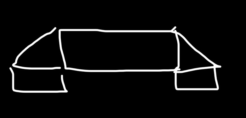

Weiß jemand wo man in Deutschland schwarzes pulverbeschichtetes Metall in Einzelstücken/Kleinserien (vielleicht 20-40 Stück) schneiden und biegen lassen kann und wie da die Preise liegen?
Beispielsweise so etwas:
Das obere Objekt wäre ein Stück aus einer ca 1mm dicken Metallplatte geschnitten und gebohrt. Darunter dann die vier Falze um je 90° gebogen. Also wie ein kleines Regalbrett das man an eine Wand schrauben kann. Soll natürlich an einen Synth geschraubt werden ;-) Maße ca 300x70mm. Würde das natürlich als präzise Vektordatei liefern, sobald ich die Maße exakt weiß.

Dann hast du da auch gleich paar Suchbegriffe: Abkanten, Laserschneiden etc. ;-)
Ist aber glaube ich derzeit wirklich nicht günstig, in deiner Menge. Außerdem stell dich drauf ein, dass es unterschiedliche Anforderungen an die Zeichnungen gibt. Die einen wollen nur CAD-Files als Step, die anderen nur PDFs und arbeiten sich das dann selber aus. Wenn du in deiner Nähe suchen wilst, geh auf Google Maps und suche nach Blechverarbeitung. Die bieten meist das komplette Programm.
Wenn Du eine CAD-Datei liefern kannst, ist das schon mal die halbe Miete, würde ich sagen.
Gebohrt wird da heutzutage gar nicht mehr. Alles mit dem Laserschwert.
Dann Abkanten und ab zur Pulverbeschichtung.
Wie schon erwähnt, ist der Spaß aber nicht billig.
Du bekommst solche Kleinauflagen sicher nicht für 20€/St..
Laienhaft geschätzt eher das Doppelte oder Dreifache.

Konkret möchte ich einen Adapter bauen mit dem ich einen 4MS Pod 48X powered Eurorack Case hinten an den Schrauben meines Gotharman Urano befestigen kann. Der Pod 48X hat dafür nämlich eine fast perfekte breite und mit dessen Stromversorgung kann ich gleichzeitig auch den Urano betreiben.

Deine Zeichnung im ersten Post ist nicht ganz korrekt. Die rechteckigen langen Laschen sind 90grad zum Rest an zu ordnen.
Ich kann dir ne professionelle Zeichnung mit Abmessungen, Norm-Kantung, Abwicklung, Gewicht usw machen. Das dauert keine 5min. Schick mir die Skizze mit den Abmessungen per PN. Montag meld ich mich. (Für mich ist das Kindergarten)

Technische Fehlkonstruktion, sollte man ändern.
Läßt sich nur mit höherem Aufwand fertigen, da man das mit den unteren Laschen auf einer "normalen" Blechschere so nicht schneiden kann.
Lasern kostet meistens deutlich mehr, weil man das erst digitalisieren muss.
Wird dann halt teuer, oder man fertigt die Bleche separat und schweißt die beiden Teile an.

Sowas schneidet auch niemand mehr auf einer normalen Schlagschere oder Blechschere. Selbst die kleinsten Buden haben heute Plasma oder Wasserstahlschneider. Wir reden hier über 0,8-1,5mm Blech. Nicht über 20mm Stahlplatten. Das programmieren nimmt mit anständiger Zeichnung oder eingelesener abgewickelter Kontur, aus einer DXF/DWG Datei, keine 5min.
Niemand stellt sich da hin und schneidet sowas von Hand raus. Außer Firmen die irgendwann mal stehen geblieben sind. Die nehmen dann auch den entsprechenden Preis.
Eine Fehlkonstruktion ist das überhaupt nicht. Das ist ganz normaler, günstigster Standard.
Außerdem kann man es auf die Zeichnung schreiben. Wahlweise aus Einzelteilen gefertigt, verschweißt und verschliffen oder als gekantetes Blechteil ausgeführt.
Und je nach dem ob man sein Angebot beim Blechmensch oder Inder Schweißerbude einholen würde, wäre das ein oder eben andere günstiger. Weil die eben leicht unterschiedlich arbeiten und Werkzeuge nutzen.
Außerdem, will man ersthaft die ganzen Bohrungen und Langlöcher mit der Hand da rein machen? Mit Sicherheit nicht. Da kann man das Teil auch gleich aus Gold bestellen .
